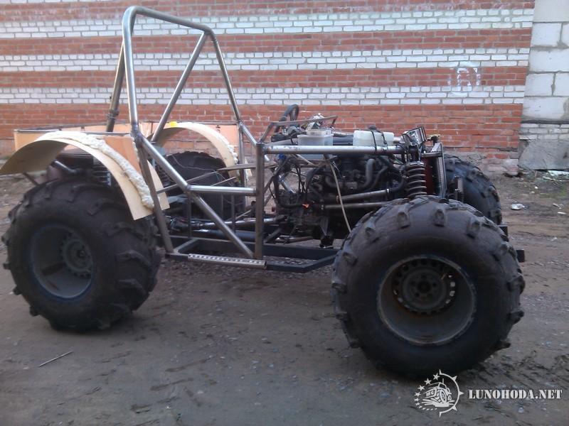

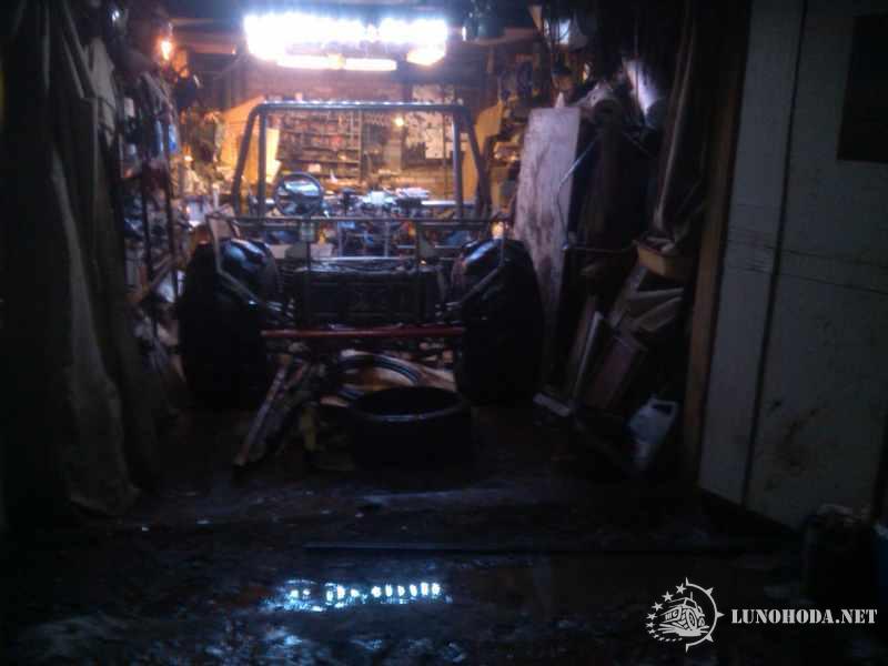

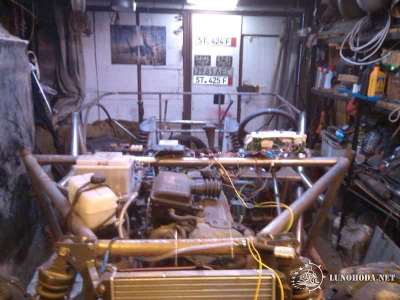

В общем на выходных выезд состоялся :yahoo:
Как всегда уже ночью т.к. весь день провозился с колесами и системой питания. По запуску вообще прикол получился - оказывается погорел новый бензонасос купленный в составе нового модуля на Приору, пришлось ставить запасной бош. В общем едет неплохо, на первой и задней можно не спеша идти рядом, при том что холостых все еще нет, и обороты постоянно около 2000. Прием такой что багуха и рядом не стояла, только брызгается сильно :)
Из косяков :
- при езде на автомате просто необходимы нормальные тормоза т.к. пришлось при маневрах оттормаживаться колесами в гаражи :) ;
- руль надо прикручивать даже на тестовый выезд, он у меня пару раз в руках оставался :) ;
- срочно ставить тормоза на заднюю ось, подумать над вакуумником;
ну и еще много чего по мелочи с селектором, утечкой масла, системой охлаждения и т.д.

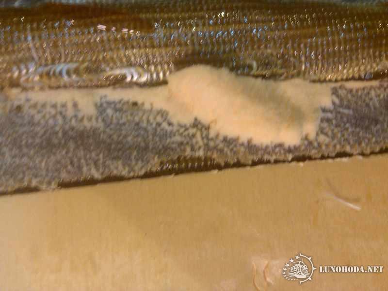

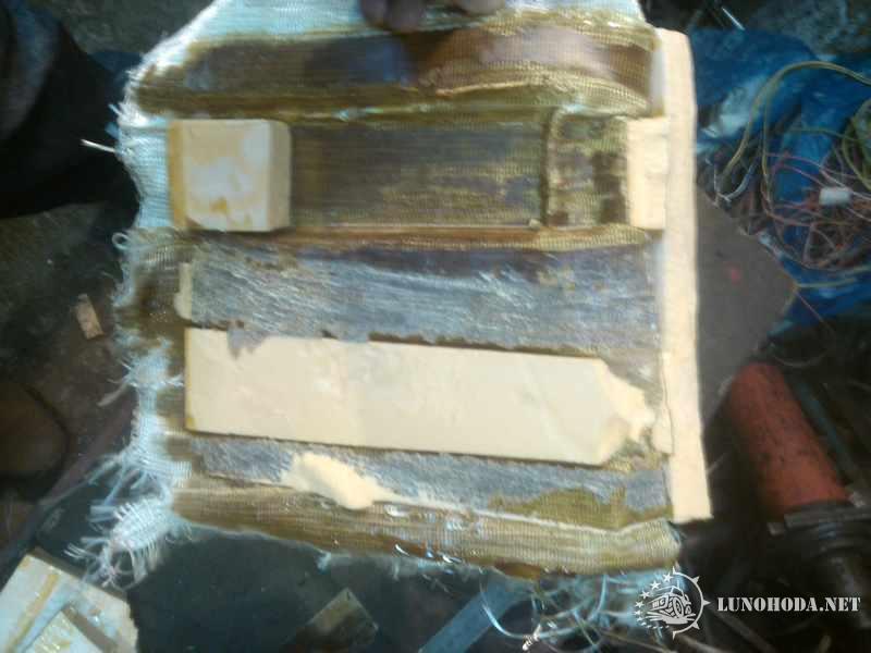

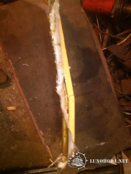

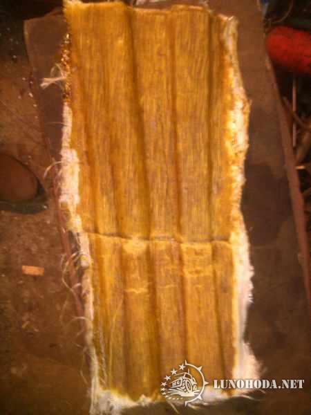

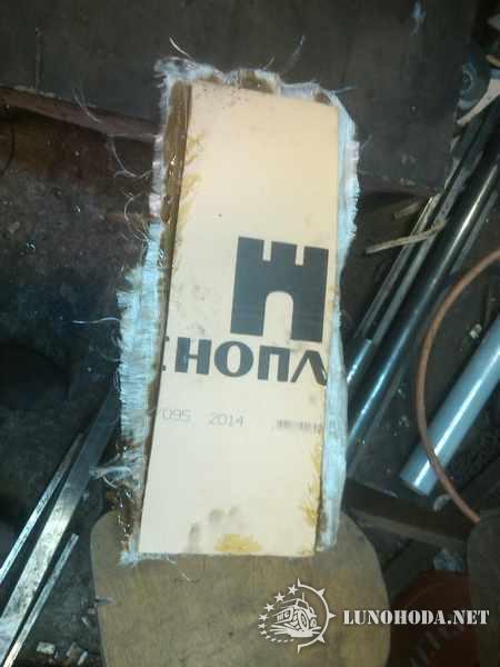

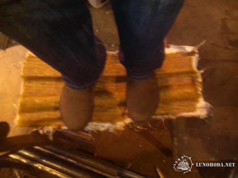

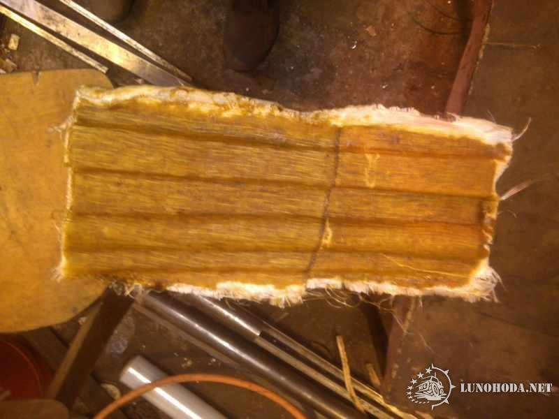

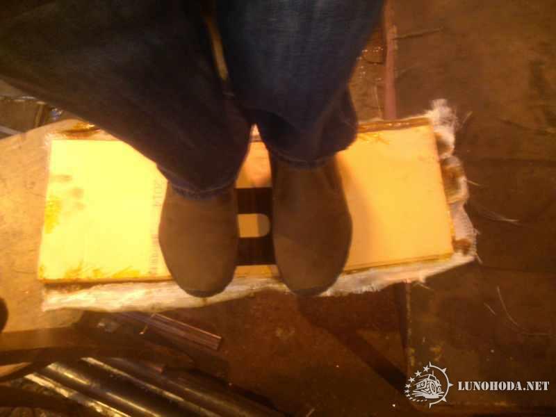

Теперь по испытаниям стеклопластика -
Готовая тестовая деталь
пеноплекс 600х400х20мм с одной стороны обклеен стеклотканью в 1,5 слоя - граница второго слоя хорошо видна. Похрустывая выдерживает 100 кг с обоих сторон.
При легком подпрыгивании сломался по границе 1 и 2 слоев, в общем никаких чудес.
Стеклоткань от неошкуренного пеноплекса отрывается легко и непринужденно, ребро жесткости удалось вынуть практически без усилий. Там где пеноплекс был ошкурен наждачкой с зерном примерно в 20, стеклоткань отрывается с поверхностным слоем материала. Ребро жесткости вынуть не удалось, только если крошить пеноплекс.

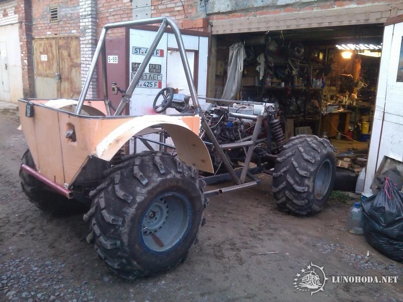

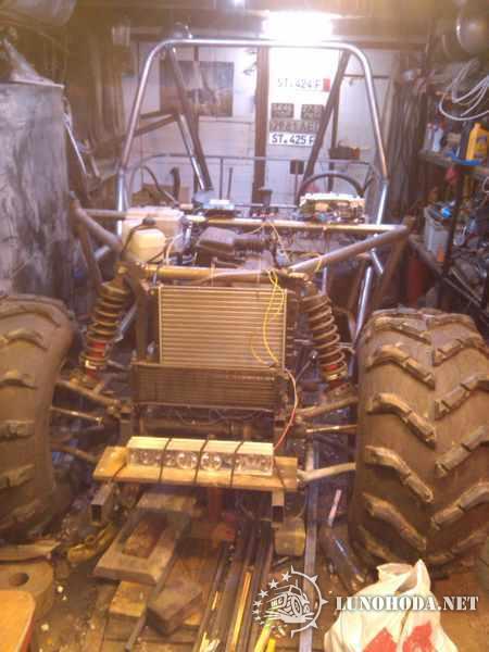

Чета психанул и отрезал весь верх :)))
Потом подумал и приварил новую дугу
Кроме того доделал тормоза - выкинул последний мерсовский суппорт и воткнул от 09, поменял задние пружины на передние классические - зад поднялся нормально.

Чисто зрительно, труба и сама дуга мощная.
Ты собрался отвесные склоны штурмовать?
Этой дуги на не один десяток переворотов хватит.
Хотя я совсем не против безопасности.

Зрительно мощная, толщина 1,5 мм. Хочу не переворачиваться, а там как пойдет.
А видео будет скоро, осталось найти холостые, поменять сальник на коробке, и с охлаждением разобраться. [:})

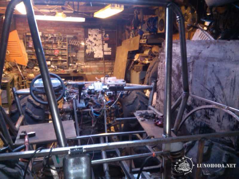

Сообщение Bookvoed »
Медленно двигаюсь, слишком медленно :cry:
Из за субботника успел только поставить насос ГУРа, да разместить органы управления блокировкой. Еще столько работы!!

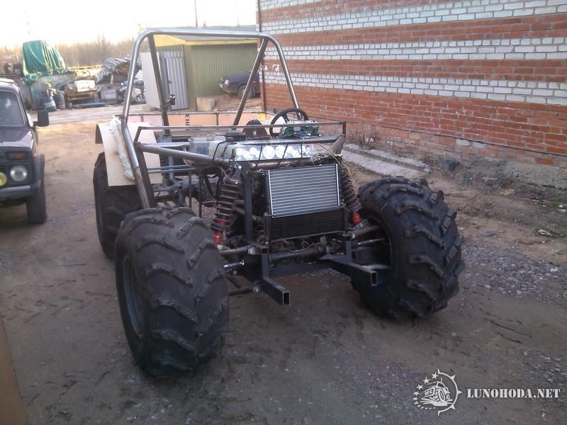

Вот выехал, покатался немного при свете дня. Диагоналку не проверил, вернее пытался, но т.к. бензина мало, хапнул воздуха и потом долго заводился.
Видео с регистратора, со звуком какой то косяк получился.
Прием не как у багухи, но довольно приличный, ГУР работает отлично, вот с охлаждением проблемка осталась, как поработает полчаса - давит в расширительный бачок. Возможно придется ампутировать термостат.

Bookvoed писал(а): вот с охлаждением проблемка осталась, как поработает полчаса - давит в расширительный бачок. Возможно придется ампутировать термостат.
Bookvoed, закипает или газы прорываются через прокладку?
Термостат, возможно, и не при чем...
Судя по всему просто кипит. Может где то пробка образовалась.
