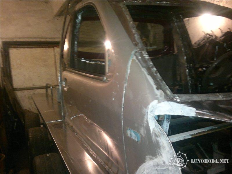

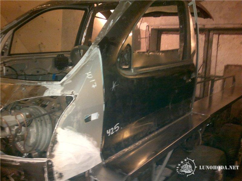

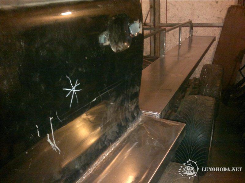

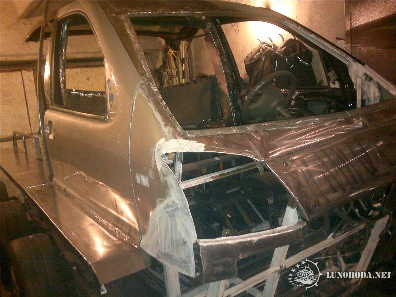

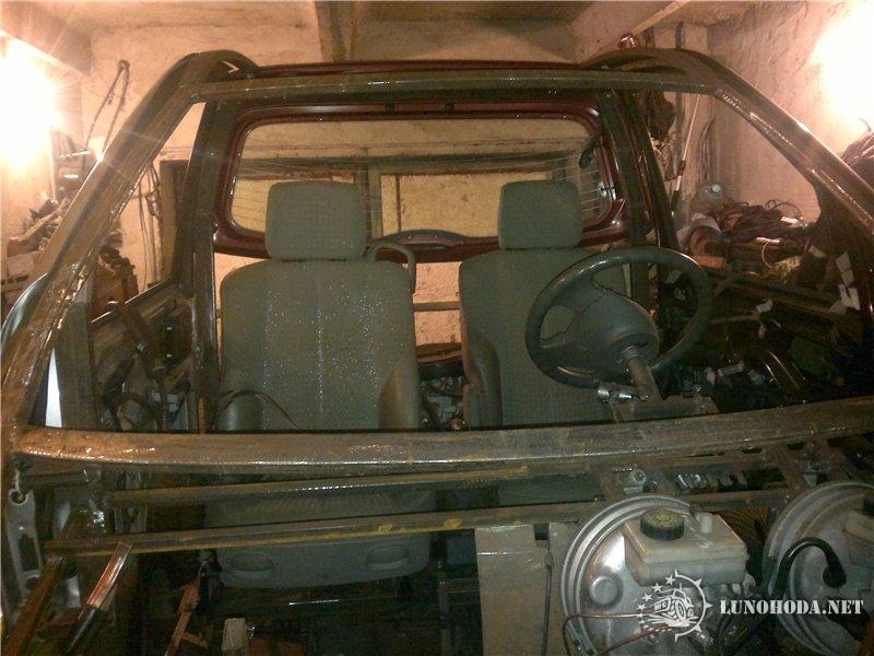

По порядку с начала было собрано шасси завели проехали метров 200 проверили саму суть .Есть короткое видео по прямой сейчас попробую выложить но оно малоинформативно.
После этого добавили тормозные диски суппрта на оба борта , а также по суппорту на хвостовики.нехватало торм усилия при развороте к=1.6
Редуктор рулевой на видео мех заменили на гу.Первый червячный мех по усилию на руле приемлимо, но был большой люфт.После всех этих переделок выезжал один видео нет.Управлене легкое при повороте руля гр20 25 растормаживается хвостовик борта и уже на25 30гр затормаживается борт.В ямах не бросает.
Волновался за вакуум всё таки 4шт(двухкамерные) а 1.5 корбюратор но всё нормально вакуумы работают по очереди.При повороте оборотов приходится добавлять.
Пошли дожди а он в голом железе, начали делать кабину и всё остальное.Сейчас в работе
tandem
Сообщения: 69
Зарегистрирован: 20 янв 2014, 18:55
Имя: +375296776736
Откуда: Беларусь, г.Жодино
Сообщение tandem »
Сидения лобовое эл подьёмники стеклоочиститель полноценный отопитель щиток приборов .Кроме обрезанных дверей и крыльев кабину варили сами
