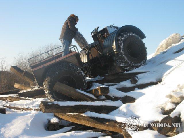

Сегодня доделали вездеход на ободрышах ои -25 впечатлил клиринс 50 см. Покатались но снег у нас как каток твёрдый только полазили в ж.д насыпь по старым шпалам. Вездеход уезжает в Ноябрьск.

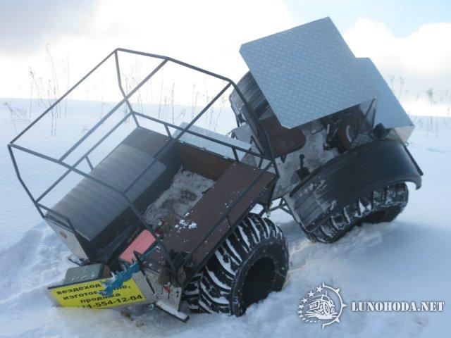

может нужно все же потратить килограмм 20 проходимости и сделать силовой каркас безопасности.Мне кажется что на 4 колесной переломке нужно сделать ограничение не цепями. а жестко. поехал по косогорам вставил палец и кручение полурам прекратилось.Рома Вашуков писал(а):спасли только цепи ограничители между секциями

Рома Вашуков
Отличная машина, именно как легкий вездеход.
По поводу опрокидывания - если это сделано не в рекламных целях, то следует просто сменить стиль вождения. Хотя всегда будет непредвиденная ситуация. По поводу ограничения полурам - считаю не стоит усложнять конструкцию, блокировка вообще, думаю. не допустима. При движении по косогорам следует работать телом - наклон и полная лежка в противоположную сторону уклона. Сиденье и крылья должны это позволять. Лечь на бок - неприятно, но не опасно для водителя при условии, что вездеход остановится. Про опрокидывании на крышу - лучше не допускать этого. Все сказанное из собственного опыта.
