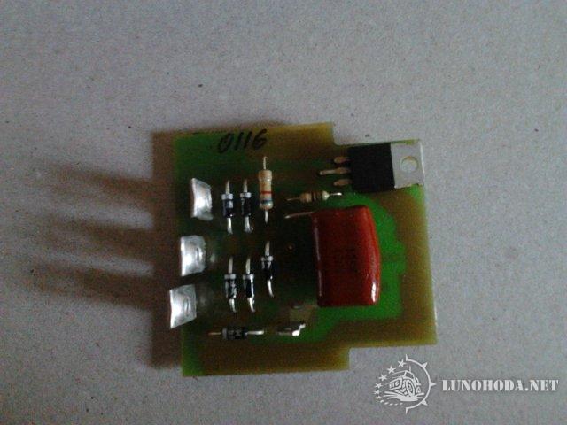

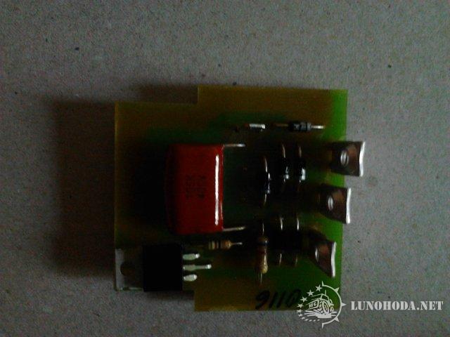

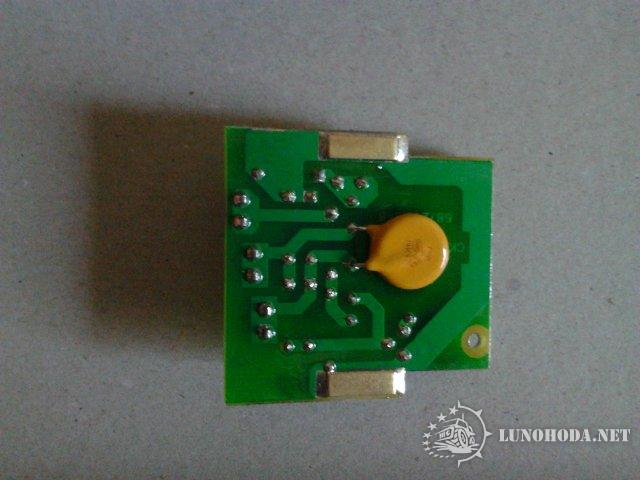

Приобретён блок электронного зажигания без катушки. Новые версии идут без алюминиевого корпуса, просто на плате с контактными пластинами и не залитые лаком. Сегодня-завтра буду устанавливать - отпишусь... Пока - фотографии искомого блока. Он называется МБ-103 и стоит не 35, как я писал, а 43,5 доллара.
Новый блок
Блок отличается от прежнего отсутствием алюминиевого корпуса. Контакты напаяны прямо на плату.

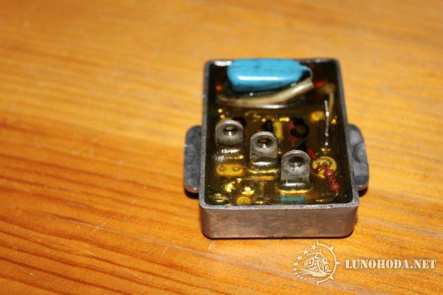

Прежний блок
Ломается он довольно часто. Ещё чаще - частично выходит строя конденсатор, из-за повышенной влажности и сопутствующих мелких замыканий. Искра становится слабее, а при большом нагреве мотора, вообще, будет слабой. И вы его не заведёте. Именно из-за этого многие пытаются ставить стартер на УД. А надо всего лишь заменить электронный блок или установить электронное зажигание, как Багор, например...

Lloyd писал(а):Он называется МБ-103 и стоит не 35, как я писал, а 43,5 доллара.
Вот это шкуродёрство,за весь комплект рассыпухи вместе с платой доллара три,навар в сороковник это круто.
Lloyd писал(а): Ломается он довольно часто. Ещё чаще - частично выходит строя конденсатор, из-за повышенной влажности и сопутствующих мелких замыканий.
Повышенная влажность и сопутствующие мелкие замыкания победить можно,а вот качество этих кондёров не ахти да и по назначению они в эту схему не подходят,потому долго и не живут.

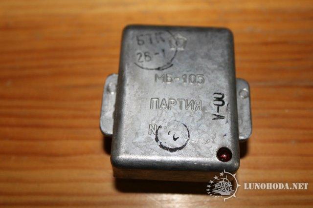

Старый электронный блок, вышедший из строя. Сделан на совесть и прослужил много лет. Гораздо лучше нового выглядит.
Верно, три шкуры дерут за маленькое устройство. Это очень выгодно. Спрос небольшой, но стабильный. В СНГ - сотни тысяч двигателей УД, разного возраста. Причём, многие из них эксплуатируются крупными предприятиями. Их много на железной дороге (массово используются в передвижных и стационарных ж.д. установках различного назначения), в "Зеленстроях", фермерских и крестьянских хозяйствах, цехах и отделах благоустройства территории, где есть мотоблоки "МТЗ" и "Агро" или минитрактора (есть с удэшными моторами). Все, кого я перечислил, покупают магнето и электронные блоки у завода-изготовителя. Купил блок и я, поскольку, мне некогда думать о том, что сколько стоит, искать схемы, вытравливать платы и проч, а надо сажать огород, на что у меня есть всего несколько выходных. Три часа - и проблемы нет...

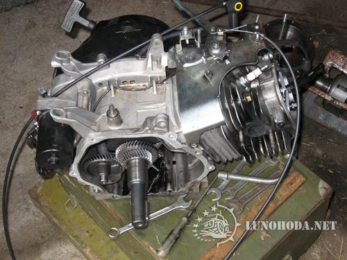

Магнето в этом моторе, действительно, неважное. В японских и китайских двигателях всё устроено гораздо проще. Электронный блок неподвижно закреплён возле маховика, в который вклеен (для надёжности ещё и на винт взят) постоянный магнит, как раз в точке, где должна проходить искра. Регулируется только зазор между блоком и магнитом. Зато вся система шестерён, которая передаёт вращение на магнето у УД, в случае с китайским мотором, оказывается не нужна. Сделано просто и красиво.
Устройство магнето у моего "китайца". Гораздо практичнее УДэшного.

Александр Петрович, так так магдино у китайцев неспроста. Вот фото фото моей разборки. Слева черный цилиндр - это стартер. Мой китаец можно заставить работать с аккумулятором. Только заряд слабоват...

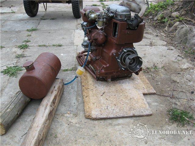

Вопрос. А что это у вас УД делает с таким интересным окончанием на валу? Это имеет отношение к колёсам в верхней части фотки?
