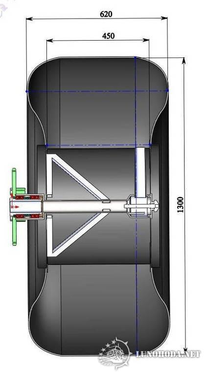

ЗАВГАP
Сергей,твой диск должен быть 600мм.Нужно учитывать опыт ребят .В частности Астэрикс нормально рассказал об этих шинах.Для Артиктранса,автороса-1300/700 и трекола1350/700 оптимально диск 600мм (550 пробовал-хуже).Для двух первых даже считает можно чуть больше 600.
ЗАВГАP
Сообщения: 443
Зарегистрирован: 25 фев 2014, 18:25
Откуда: Надым
Сообщение ЗАВГАP »
Я учел совет АГ и изменил размеры колеса - 1300х600, посадочное на
450 мм.

Сообщение ЗАВГАP »
valera_tsk писал(а):При ширине покрышки 700мм а диска 500мм расстояние от звезды до диска будет 8.5см. а заднее соответственно на 3.6см больше .Общая длинна 11.5см так что со ступици на трубу не уходишь. Длинна ступица порядка 140мм.
Если правильно понял, то достаточно изменить положение 40 зубой звезды на ступице и нет необходимости удлинять трубу?

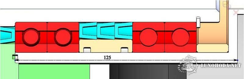

valera_tsk писал(а): Длинна ступица порядка 140мм.
У меня длина ступицы 125 мм.

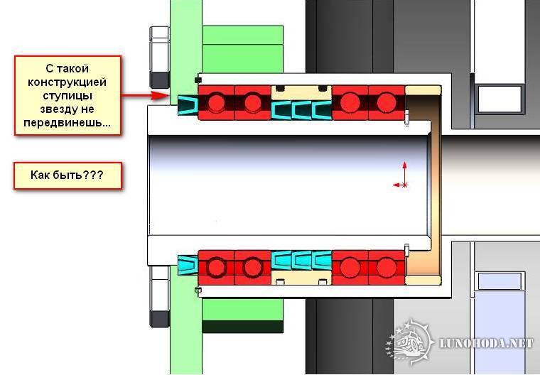

Сообщение ЗАВГАP »
Вопрос:

Сообщение valera_tsk »
ЗАВГАP[/b)
(Если правильно понял, то достаточно изменить положение 40 зубой звезды на ступице и нет необходимости удлинять трубу?)
Неправильно.При виде с верху ты не должен видеть переднюю звездочку а только половину 12цати зубой звездочки .заднюю звездочку и цепь идущую на заднее колесо.все остальное утоплено в переднем колесе.
на заднем колесе труба длиннее.
у меня ось ступицы 135 мм а сама ступица 140мм. Если не понял магу нарисовать.

Сообщение Николай Ус »
ЗАВГАP писал(а):Я учел совет АГ и изменил размеры колеса - 1300х600, посадочное на
450 мм.
Извини,думал ты метиш на шины 1300/700 артиктранс и авторос ,а также 1350/700 трекол (для них ребята на своих шишках выяснили-диск однозначно 600мм.) А у тебя размер теоретический ,или такие выпускаются ?

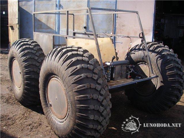

Сообщение ЗАВГАP »
Николай Ус писал(а):Извини,думал ты метиш на шины 1300/700 артиктранс и авторос ,а также 1350/700 трекол (для них ребята на своих шишках выяснили-диск однозначно 600мм.) А у тебя размер теоретический ,или такие выпускаются ?
Пока резину не приобрёл, присматриваюсь. Нравиться этот вариант:
Это вроде 1300Х600. Интересно какая цена таких колёс?

Сообщение ЗАВГАP »
valera_tsk писал(а):у меня ось ступицы 135 мм а сама ступица 140мм. Если не понял магу нарисовать.
Если у нас с тобой одинаковые подшипники и сальники почему разная длина?
ЗАВГАP
"Эта у Алексея была на Планетоходе,-вроде 1450/500,Ариктранс или Авторос.
ЗАВГАP
Сообщения: 443
Откуда: Надым
Сообщение ЗАВГАP »
Николай Ус писал(а):"Эта у Алексея была на Планетоходе,-вроде 1450/500,Ариктранс или Авторос.
А.Г. был не очень доволен качеством этой резины. Похоже надо искать другие варианты.
