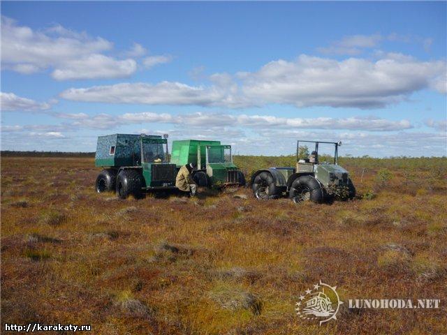

Поход на болото состоялся!
Пройдено по чистым болотам 135 км, не считая земли.

Спасибо, uvat, что весь выводок сгонял на болото, хорошо для сравнения!
Теперь ждем с нетерпением отчета. [:})

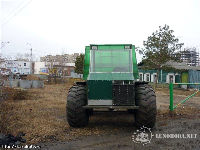

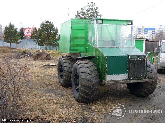

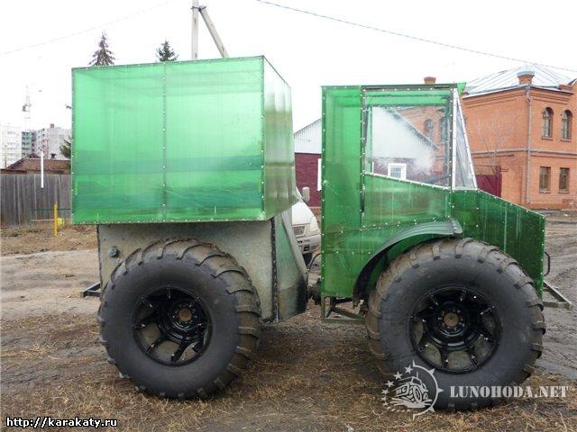

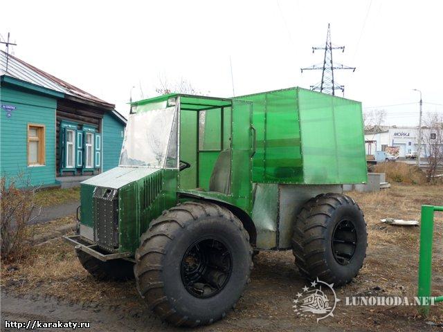

Вездеход в новой "обувке" :roll:
dil
Сообщения: 6306
Сообщение dil »
uvat
Тапки впору! Как для него кроеные. Красавец! :roll: :roll:

Клиренс, как-нибудь изменился???
uvat
Сообщения: 5440
Откуда: Омск
Сообщение uvat »
Белый Дом писал(а):Клиренс, как-нибудь изменился???
+ 5 см. :)

Белый Дом писал(а):Ого! :shock:
Камера и потроха гораздо мягче и проседают под грузом вездехода намного больше.

Юрич писал(а):весь выводок сгонял на болото, хорошо для сравнения
Юрич
Сравнительный мини отчёт:
1."Болотный Квадрик", двигатель инжектор 37 лс, колёса Трэкол бескамерка.
2."Зелёный", карбюраторный двигатель Ока 33 л.с., колёса потроха 1300/533/530
3."Мурашик", двухтактный двигатель водяного охлаждения около 14 л.с., колёса камерные 1300/533/530
Расход горючки примерно одинаковый у всех вездеходов :wink:
Проходимость, самая высокая у "Квадрика", "Зелёный" и "Мурашек" примерно одинаковы, но в некоторых моментах "Зелёный" сильно выигрывает за счёт большей мощности двигателя.
Соотношение масса вездехода и водоизмещение колёс, явно в пользу "Квадрика"
По скоростным показателям, при движении по всем видам поверхностей "Квадрик" далеко впереди.
Шумность, опять "Квадрик" вне конкуренции, затем "Зелёный и последний "Мурашик"
Комфорт для водителя: "Квадрик", "Зелёный", "Мурашик"
Комфорт для пассажиров; "Квадрик" и "Зелёный" рядом, "Мурашик" аскетичный вариант для суровых сибирских мужиков.
Капитальные вложения на строительство:
Самый бюджетный по всем параметрам "Мурашик", затем "Зелёный" и почётное третье место "Квадрик"

uvat писал(а):Самый бюджетный по всем параметрам "Мурашик", затем "Зелёный" и почётное третье место "Квадрик"
uvat
Спасибо, ответ исчерпывающий!
Еще несколько вопросов:
Какой вариант предпочтительнее по соотношению цена/качество?
(Мы же не знаем цены на них).
Какой агрегат лучше? (просто у нас только двигатель от Оки 30 тыр и коробка 20) А тут впрысковик с КПП фантастически дешево!
Не требуется ли подвеска для такой скорости, как Квадрик носится?
Спасибо!
