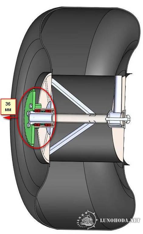

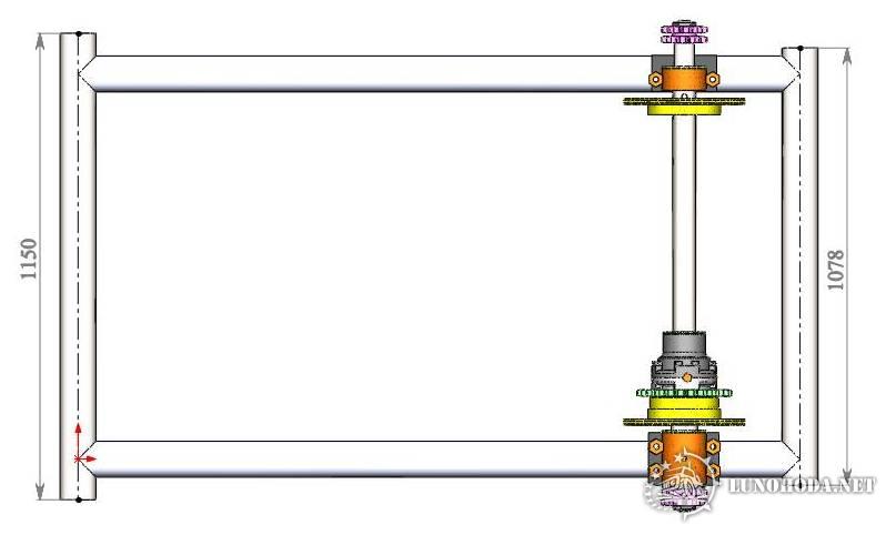

Рама с учетом разницы длины осей в 72 мм.

valera_tsk писал(а):Добавлено: Пн 16 Июн 2014 5:50    Заголовок сообщения:
Николай Ус
Валера ,давай лучше скажем ,-не колесо смещено по си (колея у всех осей одинакова),а ступица смещена за пределы диска на каждом колесе на 36мм,соответственно и ось задняя на 72 мм. короче по габариту.
Совершенно верно.
Если правильно понял.
Николай Ус
Сообщения: 337
Зарегистрирован: 07 дек 2013, 20:46
Имя: 0954746910
Откуда: Украина г. Павлоград
Сообщение Николай Ус »
ЗАВГАP писал(а):Если правильно понял.
Правильно ,на рисунке с задним колесом ,а на предпоследнем,где рамма, нужно оси поменять местами. Длинная ось-это передняя,-которая ближе к дифу.

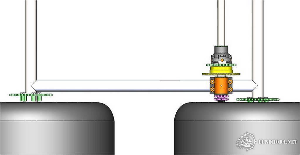

valera_tsk писал(а):ЗАВГАP
Передняя ось шире на 72мм а заднее колесо смещено на оси по 36мм с каждой стороны.
Николай, из этого сообжения я понял, что задняя ось короче передней.

Похоже я был не прав. Теперь так.

ЗАВГАP
Все верно и с рамой и с диском.

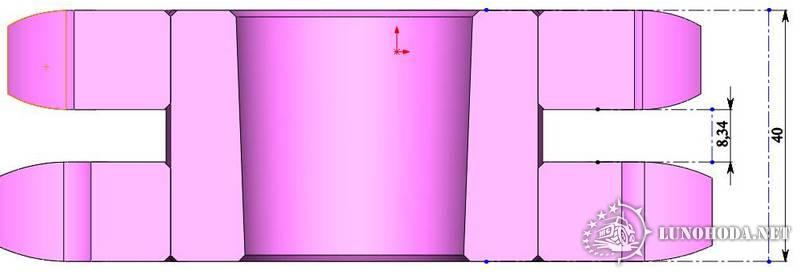

Есть вопрос по спаренной шестерне.
У меня получилась такая. Думаю размеры надо уточнить.

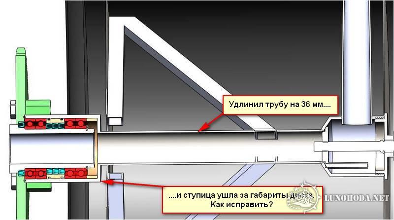

ЗАВГАP
Сергей,расстояние между срединами спаренных звезд--36мм.(Валера немного не там указал размер). Правильная цепь с шагом 25,4 имеет ширину33,5мм.Соответственно имеем зазор-1,5мм меж цепями+немного свободы за счет смещения на пол зуба одной звезды относительно другой. А ступица правильно и сделала,что ушла из диска! Диск должен быть уже шины на100-150мм.У тебя шина -700мм,а диск 500 а то и того хуже 450,чего ожидал ?
valera_tsk
Сообщения: 201
Зарегистрирован: 22 апр 2013, 15:33
Имя: 79039554222
Откуда: Томск
Сообщение valera_tsk »
Николай Ус
Колеса 1450. Ширина дисков 450, ширина колес от 520 до 560.
Колесо переднее.
(Сергей,расстояние между срединами спаренных звезд--36мм.)
Какая разница по середине или по краю по моему одно и тоже.
При ширине покрышки 700мм а диска 500мм расстояние от звезды до диска будет 8.5см. а заднее соответственно на 3.6см больше .Общая длинна 11.5см так что со ступици на трубу не уходишь. Длинна ступица порядка 140мм.
Николай Ус
Сообщения: 337
Имя: 0954746910
valera_tsk писал(а):Какая разница по середине или по краю по моему одно и тоже.
Валера,он не корову с натуры рисует,так пусть по общепринятым правилам. Вот только не пойму почему не увязывается ширина шины с диском у Сергея.вот у тебя ж ведь не 350мм диск для шины 520-560мм?
