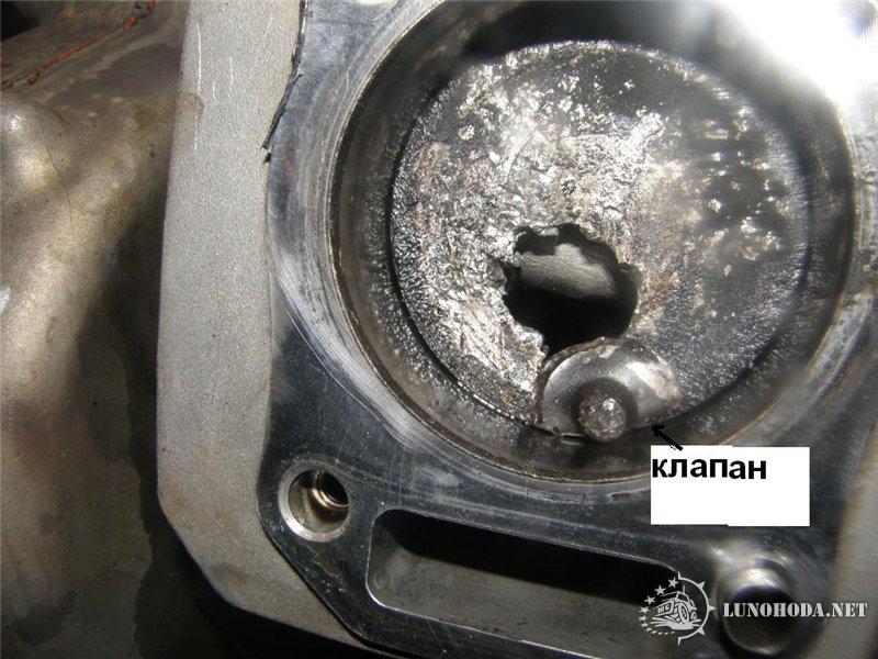

Форумчане,нужен совет.
На м/букс.стоял двиг.МТР 6.5 л.с.,при заводке,било назад,сменил несколько стартеров.При полном газу глушитель нагревался до красна.Затем на втором году,отгорел клапан,пробило поршень,и побило головку.Ремонтировать не стал,купил новый Руслайт 6,5.
Сразу поставил маховик от МТР,так как на новом не было освещения.
Заводился,по сравнению,с предыдущим прекрасно,только за шнур потяни.Но,"тянул"заметно хуже.Буквально позавчера,в лесу загремел и не потянул.Приволок в гараж,вскрыл,лопнул коленвал.Посчитал,что заводской брак.Поставил коленвал и шестерню от МТР.Головку не снимал,поршень и шатун не вытаскивал.И заводиться стал,как первый МТР.С рывка,на второй,третий раз,иногда,даже с хлопками в карбюратор.Пока,не ездил.Надо ставить вариатор.
Вопрос ?Не постигнет,участь первого,МТР.Может,попробовать поставить шестерню от Руслайта.Или,все дело в зажигании,так сделано шпоночное гнездо на валу,для маховика.
Последний раз редактировалось петрович51 21 дек 2013, 06:30, всего редактировалось 1 раз.

петрович51
петрович51 писал(а):Вопрос ?Не постигнет,участь первого,МТР.Может,попробовать поставить шестерню от Руслайта.Или,все дело в зажигании,так сделано шпоночное гнездо на валу,для маховика.
Дык постигнет наверное.
Снять крышку маховика.
Пометить жирным фломастером ВМТ.
Найти-попоросить стробоскоб получающий сигнал от высоковольтного провода.
Завести мотор.
Смотреть-запоминать.
Нарисовать риску по стробоскопу.
Транспортиром померить.
Найти правильные данные по опережению зажигания и сравнить со своими.
петрович51
Сообщения: 4
Зарегистрирован: 20 дек 2009, 15:42
Откуда: Архангельская обл.Устьян.р-он
Сообщение петрович51 »
Дмитрий78 писал(а): Найти правильные данные по опережению зажигания и сравнить со своими.
И,что потом ? Катушку же, не подвинешь ?У,нас в деревне,стробскоп у каждого.В сервиз везти в город,так дешевлее обойдется новый купить.Попробую,еще шестерню газораспределения(распредвал) сменить.Или визуально сравнить.Бить назад стало, не с нового,а после крепкого удара в дороге.На скорости обломило повисший лед на ручье и удар в кромку льда,что "ключики"повылетали из багажника..Может угол на шестерне сбился ?
