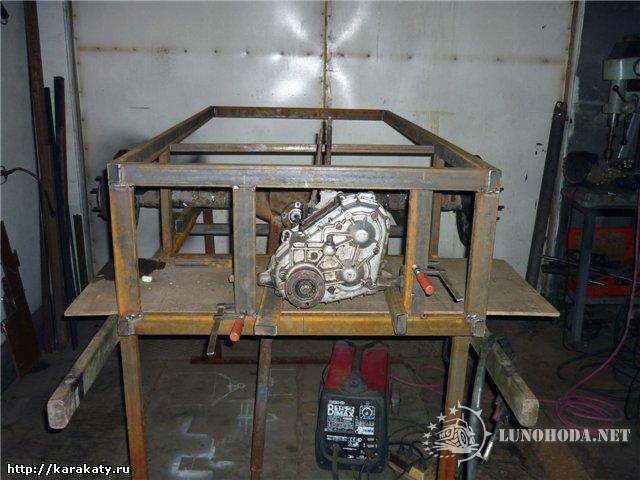

gudvin писал(а):uvat
А нет фотки РК Нивы со стороны заднего кардана ?
Там крышка какой формы ?

Сообщение gudvin »
uvat
Получается там общая крышка :(
Совершенно верно.

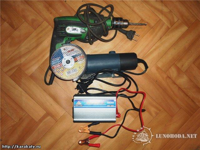

Набор "юного" болотоходчика :wink:
Всё работает проверено.
Осталось протестировать сварку от АКБ
и :moto4:
uvat
А синенькая коробочка - это предобразователь в 220 В???
А сварочник как выглядит??? :oops:
Кстати, очень просто сделать преобразователь 12В в 220В из источника бесперебойного питания для компьютера... :)

Белый Дом писал(а):uvat
Да.

Белый Дом писал(а):А сварочник как выглядит
Примерно так :)

uvat писал(а):Примерно так
сколько акб и какие :oops: какой электрод :oops:насколько хватает :oops:
казерог
Ещё только собираюсь попробовать. :oops:

uvat писал(а):собираюсь попробовать
незабудь расказать :wink:
