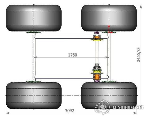

Сергей51 писал(а):По осям
База-это расстояние между осями. Правильно?
Так точно, чуть выше Николай Ус [:}) привел полную формулировку

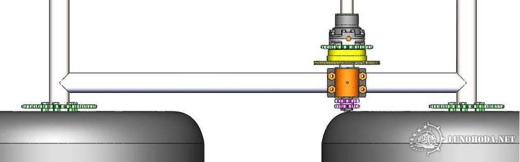

Изменил базу на 1780мм. Сместил ось ведущих звёзд ближе к задней оси.

valera_tsk писал(а):Передняя ось шире на 72мм а заднее колесо смещено на оси по 36мм с каждой стороны.
Колея передних и задних колёс разная?

ЗАВГАP
Колея передних и задних колёс одинаковая. я же нарисовал.
