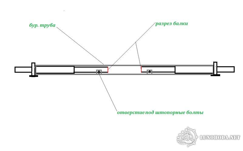

Василий78 ну как-то так .
Труба насажена на балку очень плотно и проварена возле кронштейнов .
