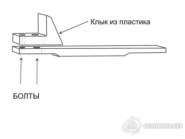

Как Вам господа Форумчане моя мыслишка?
Я её уже излогал но почему то ни кто не воспользовался. Изготовить данный клык не проблема при наличии пластика (например газовой трубы или чтото подобное) здесь мы убиваем сразу трёх зайцэв! Имеем клык, нрижимную пластину и думаю что если хорощенько облизать края клыка уходим от разрыва покрышки. Коофициэнт скольжэния у пластика по резине я думаю в разы меньше чем у металла. :oops:

Егоров Юрий
пластиковый клык немного другой формы я расматривал как вариант при изготовлении всвоей гуси . вес одного непомню а цена за 1 шт.-400 руб. убила наповал :shock:

mishanya68
Толщина газовой трубы 3,5 см, высоту думаю 5см+1см транспортёрка и делать самому, что у Вас газовой трубы нету . Я в своё время от Вас привозил брал в Ильинском.

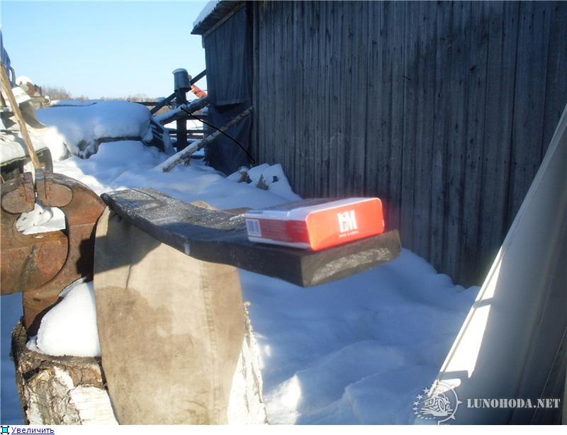

Сообщение oleg 54 »
Ремень от полугусеницы МТЗ , 8-слоев корда , очень качественная , жосткая савдеповская резина . Интересно в продаже можно найти , хватит на всю жизнь вездехода , этой около 30 лет .

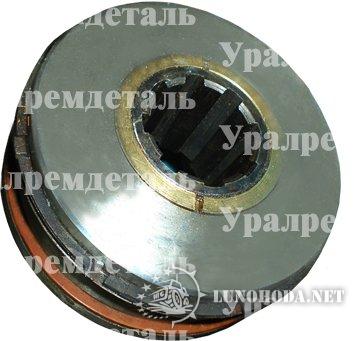

Хотелось бы вынести на обсуждение применения в наших аппаратах данного девайса то есть ЭТМ электро-муфты в бортовом приводе помоему ох как нужны http://www.uralremdetal.ru/production/prod-etm/ если кто сталкивался может пояснить всему сообществу ЭТМ 14 номинально передает крутящий момент 1600Н/м. модераторы если что нетак то пожалуйста поправте или перенесите куда считаете
