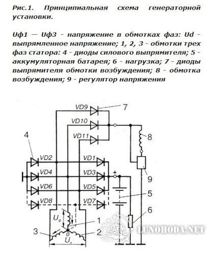

При необходимости форсирования мощности генератора применяется дополнительное плечо выпрямителя на диодах VD7, VD8, показанное на рис.1, пунктиром. Такая схема выпрямителя может иметь место только при соединении обмоток статора в "звезду", т. к. дополнительное плечо запитывается от "нулевой" точки "звезды".
Подробней http://amastercar.ru/articles/electrica ... r_11.shtml

shum d спасибо за ссылку ... кое что нового узнал .... к примеру гармоники .... сталкивался с этим в радио электронике ... но в простой электрике ... Ка то не задумывался даже ....
