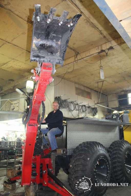

Создали новый вездеход с универсальной системой гидравлики. 2,4 турбодизель,68 сил.
Отбор от двигателя на гидравлику-3 гидронасоса.
1-гидростатическая трансмиссия с возможностью управления как с места водителя, так и с места машиниста установки. (по простому-сидя на экскаваторе, можно ездить взад и вперед, над возможностью еще и рулить при этом-работаем, и небезуспешно)
2-отбор 60 л/с на навеску(любую, все, что угодно, даже небольшой мульчер потянет)
3-небольшой насос на 18 л/сил- вспомогательный, но экскаватор с ним работает вполне уверенно и довольно быстро.
Сейчас к мощной гидровлике цепляем водяной винт.Ожидаемая скорость на воде 10-12 км в час. Управление-с передней лодки.
Кроме того для уж совсем экзотических нужд-вспомогательная электрогидравлика на 6 л/с 12 вольт,пока назначение не придумали. :(
Гидротрансмиссия обладает интересным свойством. Она может крутить гидромотор и мощно и быстро. Скорость от 0 км в час и до 32 км в час.
Причем для этого нет необходимости какие либо рычаги дергать. Обычно так не делают,либо мощно,либо быстро. Тут в одном флаконе.

Пробуем копать-копает отлично
