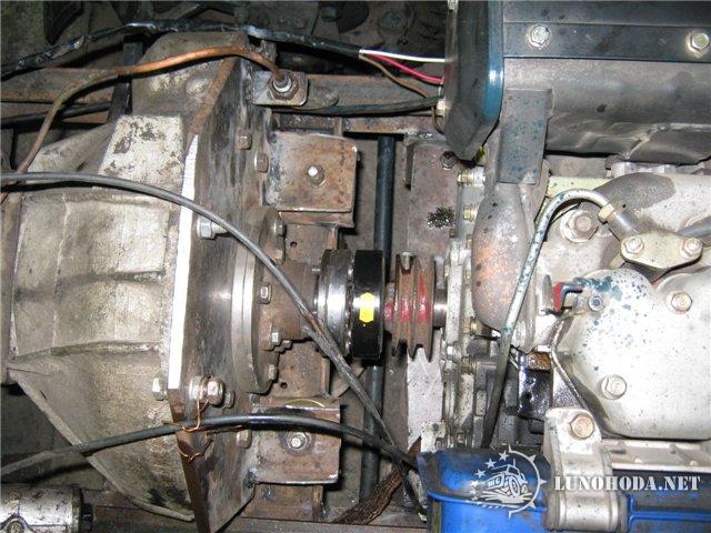

Блин такая-же беда, надоело уже... Еще 19 Мар 2013 писал..
idled писал(а):Вопрос возник владельцам китай-двигателей. Расклад такой двигатель лифан-15л.с. стоит на самодельном, тракторе снег толкаю. Второй раз выдавливает прокладку картерной крышки(ну которая со стороны вала), выдавливает с верху когда подольше поупираюсь в сугробы и начинает брызгать масло на бензобак. Затягивал крышку нормально когда прокладку менял и когда первый раз выдавило откручивалась тоже туго. Направляющие втулки стоят, правда не все, только две, так купил.
Уже одну крышку картера сломал когда прокладки эти менял одну за другой, прокладку чуть потолще поставил, когда тянул ухо треснуло..
Сейчас с новой крышкой и новой прокладкой(заводской) посаженной на герметик, и только посильней уперся в сугроб опять потекло... Болты затянуты нормально, там такая система когда прокладка заводская(тонкая, ее под ушами крышки нет и уши крышки вплотную до упора притягиваются к картеру и болт затягивается крепко, а если поставить прокладку толще то уши гнет при затяжке..
Не могу придумать как от этого избавится, может быть это из-за ремневого сцепления, может промежуточный вал делать?
Любые советы будут полезны, даже самые фантастические :)

mmcl200 писал(а):что-то какая-то фантастическая ситуация.... ни разу не тек двигатель даже собранный на б/у прокладках без герметика.... может вентиляция картера забита/не просверлена, или хабарик там какой китайский заткнут...
mmcl200 в том и дело что понять не могу как с этим бороться....да и причину ясно представить не могу, только предположение что дури у движка много и под переменной нагрузкой крышка шевелится начинает и поэтому прокладку выдавливает, но не может у меня там сейчас быть давления... Насчет вентиляции картера у тебя уже спрашивал, проверил и даже для перестраховки в одной маслозаливной пробке отверстие на 3мм просверлил, от туда не гонит, пробка изнутри имеет своеобразную форму и типа лабиринта получается. Сегодня немного в сугроб по упирался и все по новой масло поперло...

vital двигатель какой? болезнь эта пока замечена на 190F (то-есть 15п.с.)
Как ты поставил прокладку 1,5мм с ней болты(ну и крышку) до конца не притянешь? шевелится будет. Там уши крышки плотно к картеру не прилегают, зазор там сделан и если поставить прокладку толще уши при затяжке гнет. Я из поронита 0,6мм прокладку сделал и когда подтягивать крышку начал она лопнула(трещину дала) у одного уха, именно крышка треснула а не ухо. С тонкой (заводской) прокладкой этот зазор просчитан видимо и при затяжке упругости крышки хватает пока уши не прижмутся к картеру и болты дальше уже не тянутся и крышка по идее получается к картеру крепко прижата.
