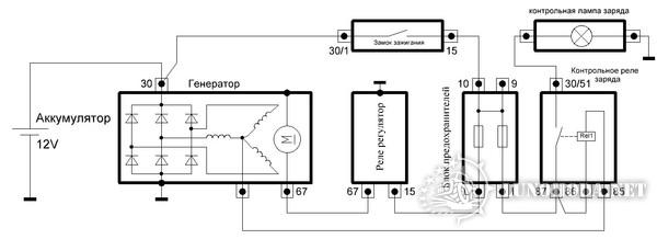

Здравствуйте! Вопрос к гуру форума. Имею минитрактор с двигателем СЗД, зажигание от магнето. Хочу провести в трактор электричество для электрозапуска и освещения. Планирую поставить стартер СТ366, вазовский генератор, аккумулятор и кнопку запуска. Подскажите пожалуйста как проводкой всё это грамотно соединить. Заранее благодарю за ответы.

Стартер у меня есть. Я спрашивал схему грамотного подключения.

Санчес
для этого тебе понадобиться еще реле регулятор заряда АКБ(70руб.), и реле контрольной лампы заряда АКБ(100руб), т.к, без лампочки ни как, вот тебе схема,
только после того как поставишь, не заводи на долго двигатель с отключенным АКБ, иначе диодный мост летит сразу, и проверь чтоб у реле регулятора был хороший контакт с массой [:})
