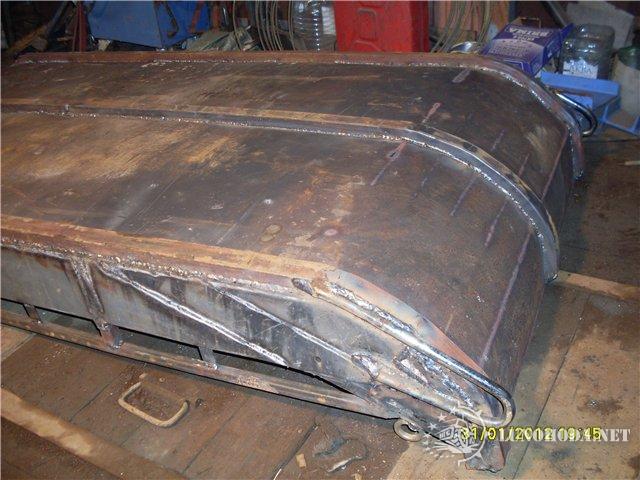

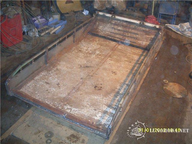

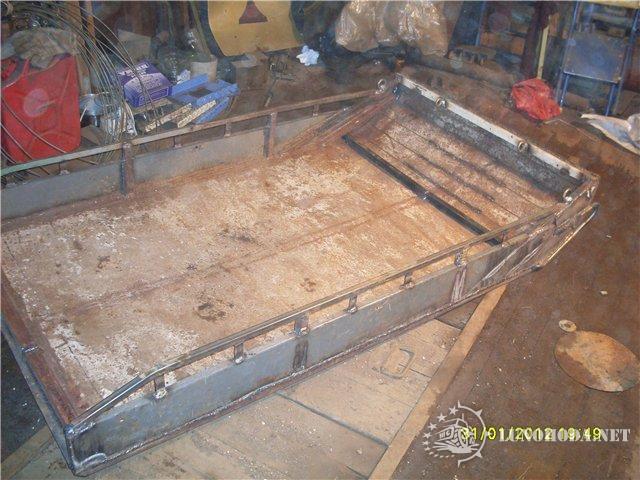

Может быть немного не в тему, но сегодня закончил варить волокушу для Барсика. Вот что получилось

Aviator
Очень в тему! :roll: :roll: :roll:

Сообщение Айрат,80 »
С этими санями можно перелмку зделать на гусиницах. Как "Лось", кардан пустил и по три колеса на борт. И диф. поворот как один из минусов, удален. :roll:
