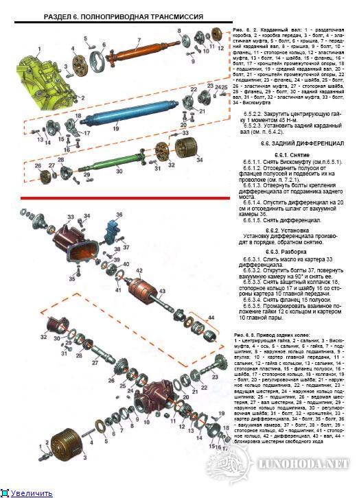

Вообще-то на "Синхро" - я просто видел прикольную трансмиссию:
Но колёсных редукторов там нет...

Похоже, что это задний редуктор, с вискомуфтой и передаточным числом 1/1...

Владимир Дмитриевич писал(а):Похоже, что это задний редуктор, с вискомуфтой и передаточным числом 1/1...
Пер. число 1,58. коническая.
И такая же хрень прикручивается на КПП вместо правого фланца п/оси.
Т.е. с КПП на 1,58 повысили, на заднем выровняли с гл. парой КП.

Mongoose писал(а):Пер. число 1,58. коническая.
Игорь - а это точная информация?
Вы на рисунок трансмиссии, который я выложил чуть по-выше взгляните - не похоже, что одна шестерня больше другой в 1.5 раза?!?!
На рисунке - они совершенно одинакового размера!
А если учесть, что это "разнесённая сборка" из программы-трёхмерки - то с пропорциями так должно быть всё в порядке!

Владимир Дмитриевич писал(а):Добрый день.
Я доверяю тока оригинальным прогам.
Кол-во зубов на ГП 17/27.
