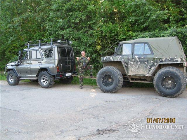

Паша писал(а):интегрированные тележные колёса и складное дышло, хоть и прилично увеличится масса, зато снимается вопрос покупки и хранения трала для перевозки вездехода.
Таскал на сцепке. Удобно только на небольшие (20-30км) расстояния.
На большее, уже надо переобуваться.
С тралом тоже не все так просто. И цена и хранение и прочее.
Однако вездеход должен быть по карману и простому обывателю.

Mongoose писал(а):Удобно только на небольшие (20-30км) расстояния.
А смысл на 20-30 тянуть???
зацепить-отцепить по 5 минут, прогрев движка и проч, экономия времени минут 10, не больше на 1 час.
заморачиваться только, чтобы избежать конфликта с гоблинами.
с другой стороны. если по обочине. по песку ехать, то и резина жива будет. :oops: :oops:

Саня
Экономии по времени практически нет.
Смысл - не надо двух водил.
Друг рулит, а я :lazy:
Ну или наоборот.
Вездеход спокойно идет и сам рулит за тягачом.
Ну и конечно с Гайцами спокойней.
Таскал и на 130 км, но уже переобувал уазовские колеса.
А это уже гемор. Как с самим переобуванием, так и с тем куды засунуть вездеходовские колеса.
Вездеходное ателье "Мангуст"
