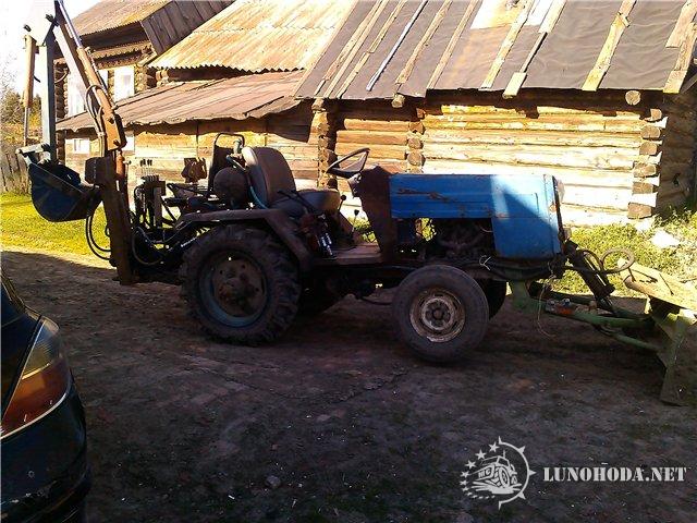

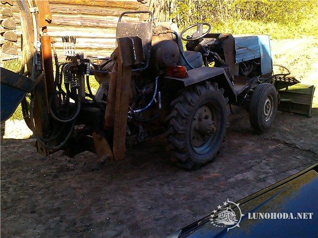

Сообщение эдуард df »
:)Изображение

Ну у меня гидроцилиндры стоят 63x40x500
насос нш 32 гидрораспределитель стоит болгарский р40
