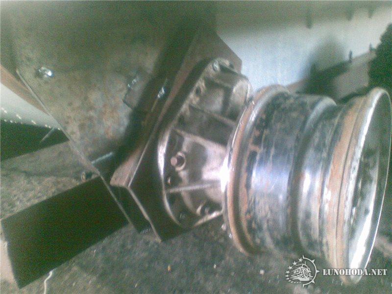

Привет Стас , Показываю и рассказываю :
Вот у меня так сделано , на фото это ещё прикидки , но так и осталось .

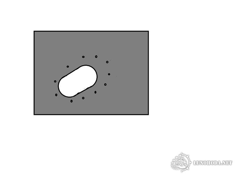

Так как лодка у меня узковата (1м.04см.) пришлось короба герметичные лепить (65 мм.) , чтобы немного отставить бортовые , иначе привод бы не реализовать . Вот та плита , к которой прилегает бортовая , это кусок от газушной лодки с посадочным "гнездом" , на нем О-образная дыра (овал) , в которую выходит вал и крышка от второго вала , а по периметру отверстия через которые уже крепится сама бортовая .
Угол наклона бортовой зависит от звёздочки и гусеницы , на газухе она стоит параллельно земле .
Сейчас в таком виде :
Посадочное место бортовой примерно такое :
И это , с переделыванием ГП не торопись , выложи сначала всю трансмиссию , посчитай , прикинь мощность движка , и потом уже решай надо переворачивать ведомую шестерню или просто поставить понижайку двухвальную , которая сама сменит вращение .
