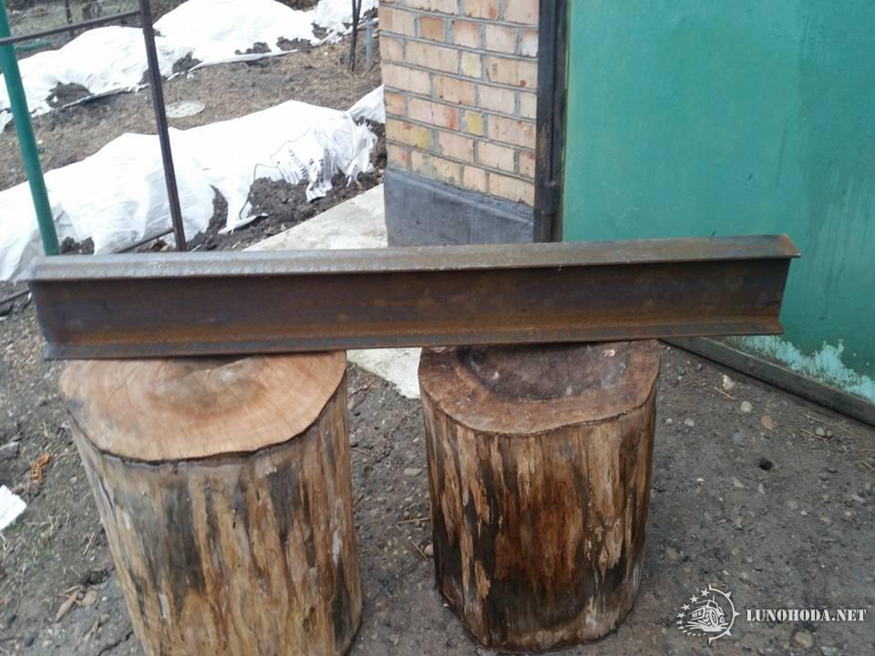

mishanya68
Сообщения: 2316
Имя: 89028056677
Откуда: пермь
Сообщение mishanya68 »
wladimirkornienko
Продолжай . судя по началу продолжение будет хорошим
