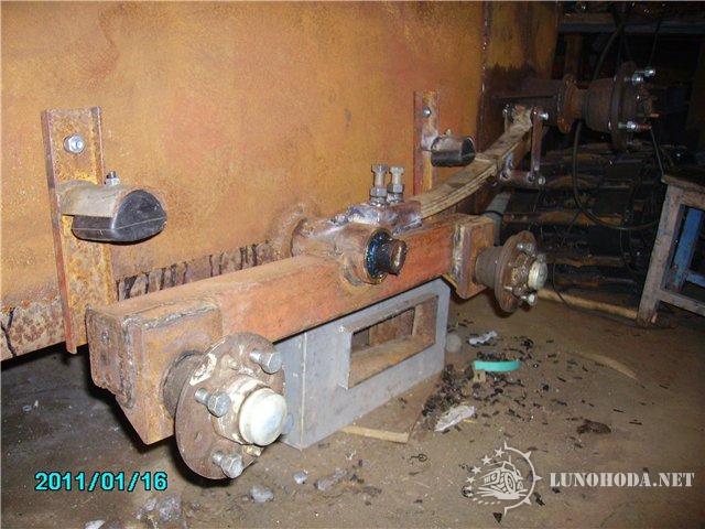

Юкон писал(а):Начал крепить рессору к балансиру,
Может лучше стремянкой закрепить, надёжней будет.

Да думал про стремянку надо гдето взять длинную прямоугольной формы но в наличии таких нет, а самому делать из репы это не вариант.Рессора у меня стянута центровым болтом и под задний болт углубление. Ведь на старых мотоциклах на колясках таким образом крепились рессоры, и в проэкте у гусеничника на гидроприводе похожий вариант на ходовке от ЦУКМАШИНЫ

Юкон писал(а):Может кто что то еще посоветует, варианты с пружинами отпадают нет места (будут мешать гусе)
Как вариант предлогаю поставить тележку на торсионы от Луаза или на любые другие подходящие + амортизатор.

А одну рессору поперек , недумал? Некоторые Мерсы грузовички так ходят.

oleg 54 писал(а):А одну рессору поперек , недумал? Некоторые Мерсы грузовички так ходят
онаж мешать будет всему, пень па пример, кочка :(

Sania 25 писал(а):Торсионы можно взять Луаз, ЗАЗ, СЗД. По жосткости Луаз самые подходящие.
А куда их засунуть ? Места нет усилителей в лодке нет, крепить негчему. А вы думаете мой вариант не подойдёт ? :(

Конечно не под лодку,в лодку на всю ширину вварить прямоугольну арку .Но это просто как вариант, интересно поразмышлять. А Ваш вариант вполне рабочий.

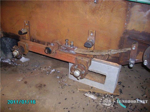

Вот всё практически доделал
Поставил еще два отбойника чтоб рессору не ломало, думаю хода подвески хватит.
Эти отбойники я уже давно изготовил но просто свободный ход балансира без подрессоривания или подпружинивания меня не устраивал в связи с большими ударными нагрузками на отбойник.

наверно удары все равно по отбойникам будут. рессору может быть лучше сделать по другому. над осью балансира рессору закрепить. а концы пусть скользят.
как вариант можно использовать амортизаторы от китайских квадриков они не очень большие и можно наверно поставить

Да такой вариант по рессоре рассматривался, но тогда необходимо гнать балку через всю лодку. А амортизаторы от квадрика у нас взять негде, а покупать :shock: видал я эти цены. На счет ударов в отбойник они конечно будут но при моём весе 100кг я прыгаю на одной из сторон балансира и он до отбойника даже не доходит.

Юкон писал(а):но тогда необходимо гнать балку через всю лодку
можно усилитель пустить от отбойников. амортизаторы можно в теме распродажи китайской техники посмотреть.
ты свой вес приплюсуй к массе машины и прибавь инерцию. это мое мнение . ты решай сам как лучше [:})

Всё равно лучше чем было, хуже не будет. Пока всё оставлю так потом посмотрим, а то всё стою покататься охота. :moto4:

Юкон , а может все таки амортизаторы от мотоциклов они короткие, да и с пружиной в комплексе, а если места не хватает можно балансир сделать "галкой" и просвет больше будет. конечно может гуськи не хватить.
