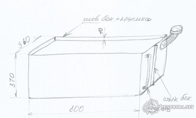

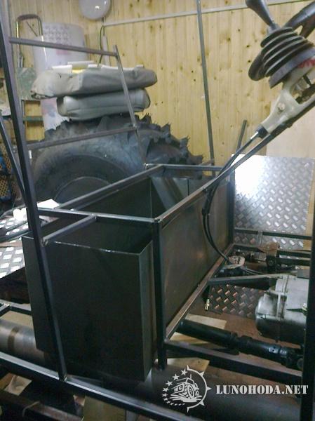

Миша, я планирую бак под сиденье, размер 800х370х350.
Нужны перегородки?

Лучше поставить минимум одну лучше две . загибы под сварку делай к днищу и верху бака . с боков перегородки ( если в бока не будешь варить ) делай зазор 3-5мм . если будет сварка и на бока в углы перегородки сред чтобы получились проходы для топлива и воздуха . достаточно в каждом углу по 1 см кв
Бак такой конструкции планирую делать

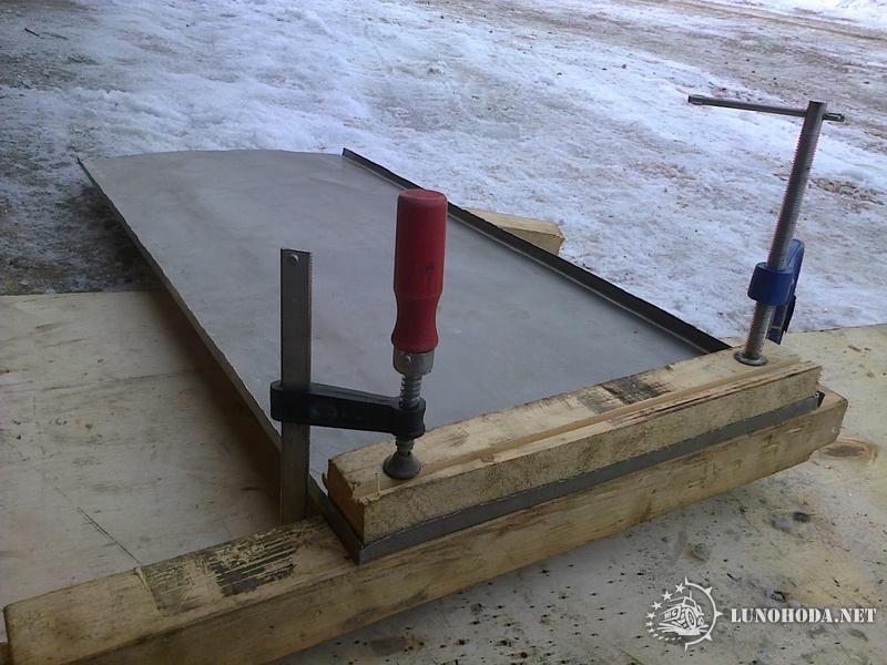

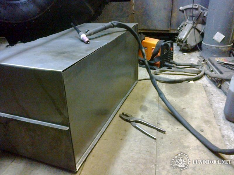

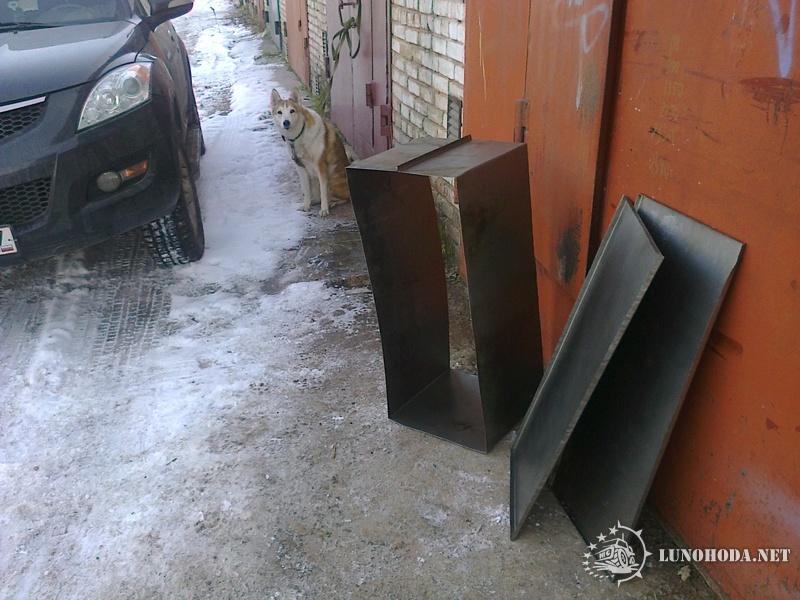

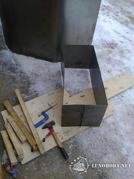

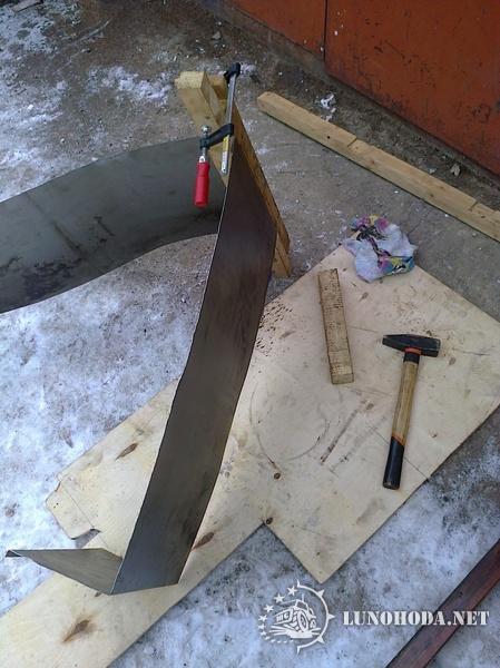

Может пригодиться кому, отчет по баку.
При помощи нехитрых приспособлений загнул боковину
Потом дно и крышку

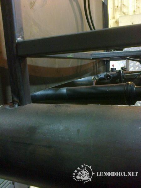

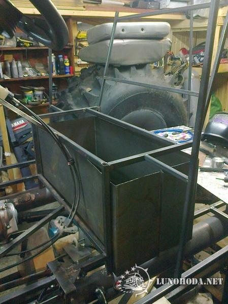

Примерил
до кардана около 15мм

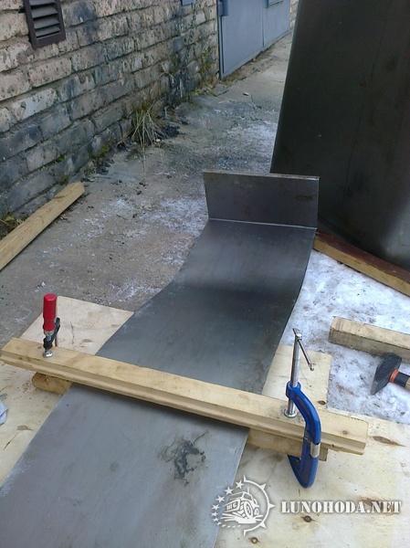

Примерил дно к боковине
Сделаю еще 2 перегородки и можно обваривать.

Днище вставляю в боковину, делаю с поджимом прихватки через 50мм. Для более плотного прилегания свариваемых кромок, отгибаю немного бортик днища. Провариваю по контуру. В углах бывают зазоры до 5мм, подгибаются и завариваются спокойно аргоном.
Пока писал, понял вопрос . Да, конечно углы в крышке и днище проварены предварительно).

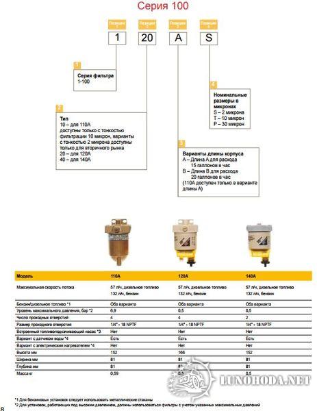

Алексей, глянь пож-та http://lunohoda.net/forum/viewtopic.php ... 80#p430380 .. Такой?
РоманЮК
Сообщения: 800
Зарегистрирован: 09 фев 2012, 12:09
Откуда: Пикалево
Вездеход из Пикалёво /проектируем ЧЕБУРАТОР на Патруль мст/
Сообщение РоманЮК »
Алексей Гарагашьян писал(а): РоманЮК
Я не знаю, насколько он очищает топливо. Отстойник, это хорошо, но он задержит только воду и совсем большие и тяжелые камни и опилки.
Нужен фильтр тонкой очистки топлива. Является ли твой таковым - не понятно.
В данном фильтре установлен фильтрующий элемент 40 микрон. Этого должно хватить для тщательной очистки? Или дополнительно нужно ставить ещё фильтр?
