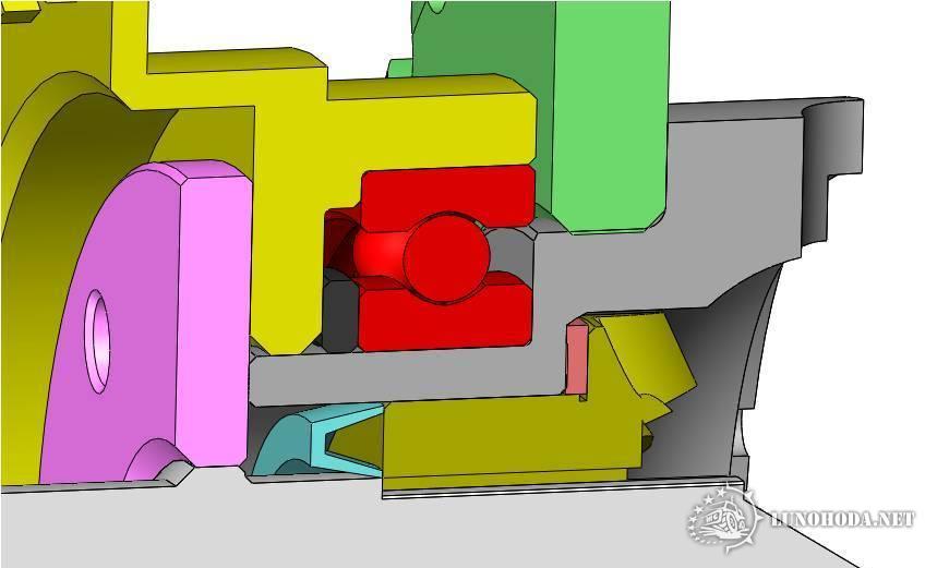

ЗАВГАP
Ну что . Вполне приемлемая конструкция.
ЗАВГАP
Сообщения: 443
Зарегистрирован: 25 фев 2014, 18:25
Откуда: Надым
Сообщение ЗАВГАP »
valera_tsk писал(а):Ну что . Вполне приемлемая конструкция.
За сальником, можно второй такой же сальник поставить. Место хватит, да и надёжней будет.

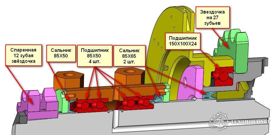

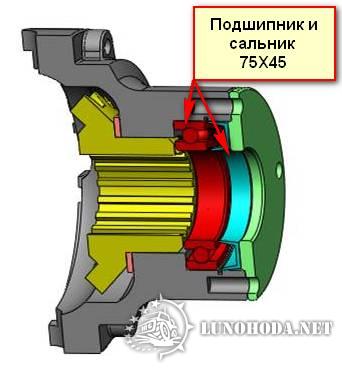

Строю правую часть дифференциала.
Кстати, может кто проверит размерность подшипников и сальников.
Мне построить не сложно да вдруг таких в природе не существует.

ЗАВГАP писал(а):размерность подшипников
45х75х16 -№109

ЗАВГАP
Есть файл в Word с таблицами подшипников, как сбросить не знаю :(
Манжеты (сальники) сейчас можно подобрать практически любые, я обычно поиск в инете делаю, потом по магазинам поход. Чаще всего подбираю манжеты в тракторных запчастях.
Подшипник 45х75 - это 109, ширина у него 16 мм. Сальник 45х75 существует.
