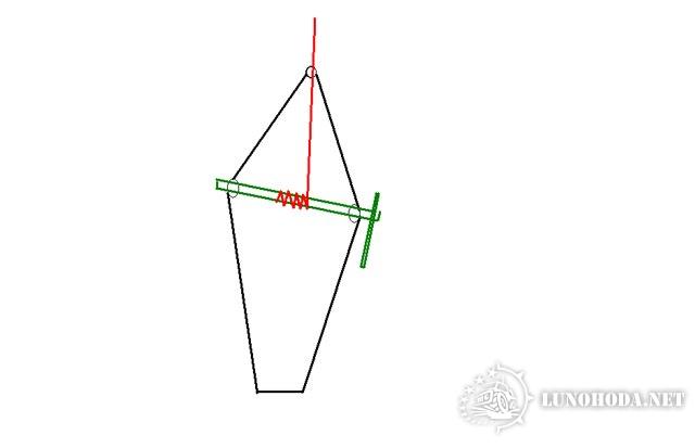

А кто не любит по лестнице, тому лифт Изображение Черным рамка из толстой проволоки, на низ петли встаем и вороток крутим... [:})

не хватает еще углового редуктора :)))
Из гвоздей и кругляков от поперечных срезов ствола дерева, можно изготовить шестерни... А из них потом и угловой редуктор! :ok: :))) :))) :)))

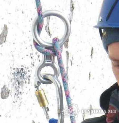

из проволоки сплести восьмерку такого типа

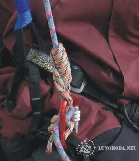

из веревки страховку с самозатягивающимся узлом

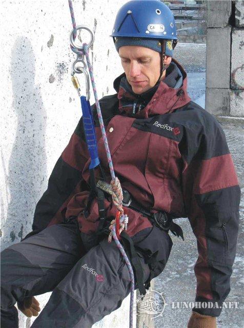

На фото восьмерка. Это спусковое приспособление. Оно служит для создания трения. Веревку, идущую вниз от восьмерки, достаточно удерживать рукой с небольшим усилием и этого достаточно, чтобы регулировать скорость спуска или вовсе остановиться.
Для подъема пользуются жумарами, а при их отсутствии тем, что вам предложено разгадать.

Правильный ответ: Надо связать две петли из тонкой веревки. Один конец петли завязывается на основной веревке схватывающим узлом ПРУСИК http://ru.wikipedia.org/wiki/%CF%F0%F3%F1%E8%EA Свободные концы петель вяжутся в узел СТРЕМЯ http://www.tkovcheg.ru/uzli/stremya.html Стремя не зажимает ногу под нагрузкой. Прусик надежно удерживает человека на гладкой веревке под нагрузкой и в то же время легко скользит по ней без нагрузки.
Таким образом, подъем осуществляется силой ног, а руки используются для перемещения узлов по веревке.
Основное правило - нельзя браться рукой за прусик. Его можно лишь подталкивать по веревке снизу.
