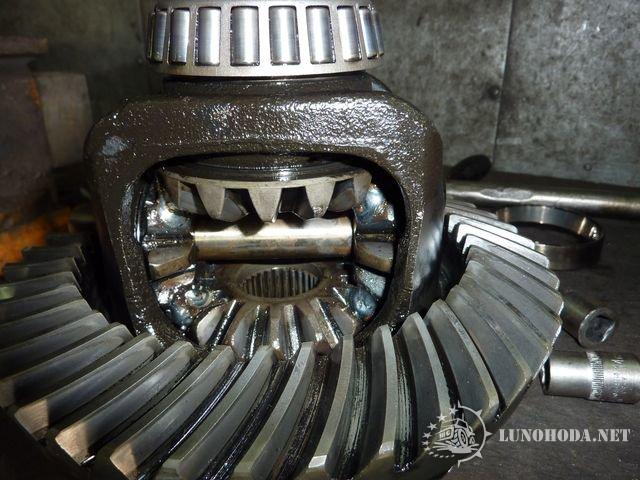

aleks727 писал(а):В выходные не получилось плодотворно поработать. Скидал железо на редуктора. Прошу не пинать сильно, все сложено только для общего вида. осталось изготовить еще одну ось на второй редуктор, и обточить первичные валики. Изготовил одну звездочку под цепь 25,4
Скажите пожалуйста, а долго ли проработает заблокируемый диф при постоянной нагрузке. Сателитам тяжко будет :(

Сообщение aleks727 »
andruhin
Там сателиты "душевно" заблокированы, думаю долго.

andruhin писал(а):при постоянной нагрузке. Сателитам тяжко будет
а сателитов то там, как таковых и нет.... больше :)))
А что там остаётся? Уж очень интерес берёт.

andruhin писал(а):А что там остаётся? Уж очень интерес берёт.
кусок свареного металла. [:})
%) примерно следующее
Спасибо за наглядное изо, всё понятно. Я такого ещё не видел [:})
