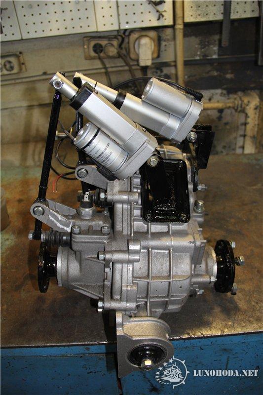

Алексей Сургут писал(а):Изображение
Раздатка избавилась от рычагов в кабине, теперь на электрокнопках
Прошу подсказать что за исполнительный механиз вы поставили?
Кто продавец таких девайсов?
Называется линейный привод, продавца на память не помню,с Москвы естественно.
aksi писал(а):Прошу подсказать что за исполнительный механиз вы поставили?
Продавана спрашивали о температурном диапазоне применения?

Нет,не спрашивали
Алексей Сургут писал(а):Нет,не спрашивали
Спроси :wink:
Второе название актюатор, поставщиками могут быть от безызвестных китайцев до SKF.

новичок писал(а):
lunatik писал(а):Спроси
так машине пока прогреется уже плюс будет.
Для этих приборов есть температурные ограничения?
Если знаете, может проинформируете о + и - этих приборов?
Будте добрее и вам повезет.
Сообщения: 18775
aksi писал(а):Для этих приборов есть температурные ограничения?
Так практически любые приборы имеют разные ограничения.
aksi писал(а):Если знаете, может проинформируете о + и - этих приборов?
Я не спец по этой теме. Наверно Алексей сможет вам ответить. По мне так лучше в ручную вкл. как то надежней. но тут наверняка эту установку диктует размещение узлов в машине.
Следования моде диктует наличие кнопочки, заместо рычага.
Электро-дистанционное управление хорошо, когда разработано для условий применения, как например механизация крыла на аэроплане, а не от открывалки компактдисков.
Леша, это не в твой огород, разговор только про железо [:})
