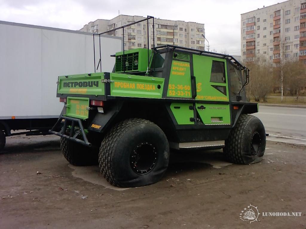

dil писал(а):Вся ваша теория неимеет никакого смысла потому, что не известны исходные данные. Я имею ввиду какой нужен ход подвески, жёсткость и т.д. и т. п.
Почему самодельщики иногда недолюбливают теоретиков. Потому, что они не несут никакой ответственности за свою работу. После них машины гонят на полигон и доводят до ума.
Видите ли dil, я свои машины не теоретически разрабатываю, а практически и на полигоне потом тоже я их довожу до ума. И теория с практикой у меня сведена. Поэтому не перебор ли в вашей стороны такое говорить?
dil писал(а): Поэтому, когда вы пытаетесь по науке доказать, что Игорь фуфло слепил, да ещё злостно вводит вас в заблуждение....
Ну покажите же мне уже, где я злостно ввожу вас в заблуждение.
А то что тема стала неинтересна, согласен. Но это не моя вина. Я предлагал уточнить данные и сопоставит теорию с практикой. А получилось то что получилось.

dil писал(а):Я писал, что вы доказывали про пилёные пеньки и спущенные колёса.
Покажите, плиз, где я писал про спиленные пеньки. Про колёса - да, считаю что они спущены до 0.1бар. Это что враньё с моей стороны? подлог? Я аргументы привожу, фотки анализирую. А в ответ - 2см деформации. Детский лепет, это легковая шина настолько при 2 барах деформируется.

Золотницкий Александр
Расчёты,которые вы приводили по этой фотографии ,очень не корректны,вы забыли учесть ракурс съёмки.От этого идут все недопонимания .

Значит так.
вот телефоны все на аппарате, позвонить можно и самому.
Да Петрович красив. Да , я ездил , мне понравилось.
Но это все таки дорогая игрушка.
(обратите внимание на буквочки ПЕТРОВИЧ на заднем борту.они красивые, и сделаны из металла. наверняка резали лазером. дорого.богато.вес весят.)

ИванS писал(а):Значит так.
Грустное зрелище. А мы именно на таких в 2008 на Ямал ездили. Общий пробег 5500, автономки 2000. И машины мы там на себе не волокли, просто с кайфом прокатились, игрушки фиг-ли.
А насчёт букв - предложите вариант лучше. Это алюминий 1мм кстати. Штамповки у нас нет (и не надо), просто из трафарета? Наш дизайнер застрелится.
:))) а вот у Mongoose штамповка офигенно получается, у него бы и заказали :)))
Кстати, ниразу не видел что бы алюминий ТАК ржавел. если я не ошибся, там таки чернуха. Еще раз посмотрю, Вы меня прямо таки смутили
