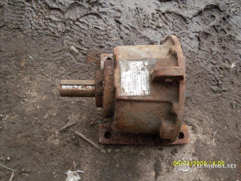

есть вот такой редуктор:

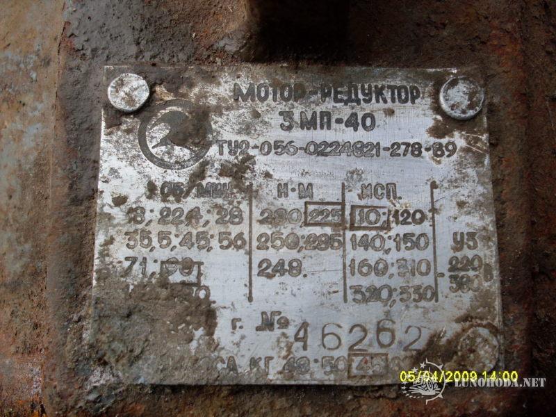

Видимо это он -
Планетарный одно-двух-трёхступенчатый ЗМП-40.
ТТХ тут - http://www.reduktorservis.ru/catalog.php?cid=205
Тимур62, это тема - Самодельный бортовой редуктор. Пожалуйста внимательнее.

3МП-40, момент у него маленький. Первой ступени не хватает и перегородки между ними, штука поганая но с большего типоразмера можно детали в качестве донора брать.

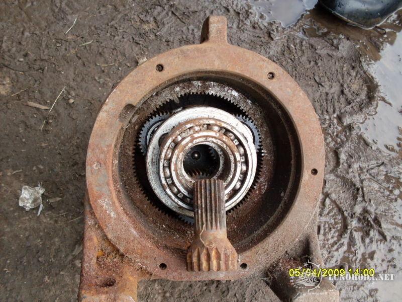

У второй ступени, та которая осталась на фотке передаточное число 6. Подобные редукторы по входу рассчитаны до 3000 об/мин так что с оборотами все в порядке, конкретно этот двухступенчатый но есть и с одной ступенью.
