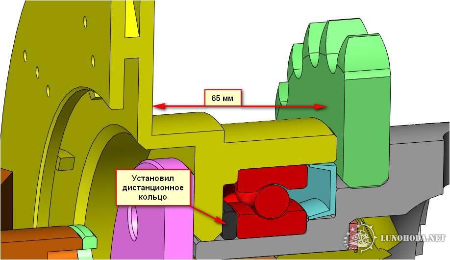

Сообщение doka »
ЗАВГАP писал(а): assistent должен знать.
(Установил дистанционное кольцо )- тогда может вообще выкинуть подшипник а вместо него и кольца подшипник скольжения - просто втулку из бронзы ? У тебя же трение через это кольцо возвратом на подшипник :stop:

Сообщение ЗАВГАP »
doka писал(а):(Установил дистанционное кольцо )- тогда может вообще выкинуть подшипник а вместо него и кольца подшипник скольжения - просто втулку из бронзы ? У тебя же трение через это кольцо возвратом на подшипник
Да, такая мысль тоже есть. Но какая должна быть длина втулки? На 16 мм есть подшипник, а стоит ли делать менее 16 мм - вопрос. Сальник то должен быть по любому.

Сообщение doka »
ЗАВГАP писал(а):Сальник то должен быть по
может проще подшипник поставить закрытый полимером и без сальника

Сообщение doka »
ЗАВГАP писал(а):На 16 мм есть подшипник
Чего то подшипник на 16 мм не нашел - есть №120 100х150х24

Сообщение ЗАВГАP »
doka писал(а):Чего то подшипник на 16 мм не нашел
Валера писал о таких подшипниках.

Сообщение ЗАВГАP »
doka писал(а):может проще подшипник поставить закрытый полимером и без сальника
Если так можно сделать, то расстояние между ТД и звездой можно уменьшить на высоту сальника - 10 мм.
