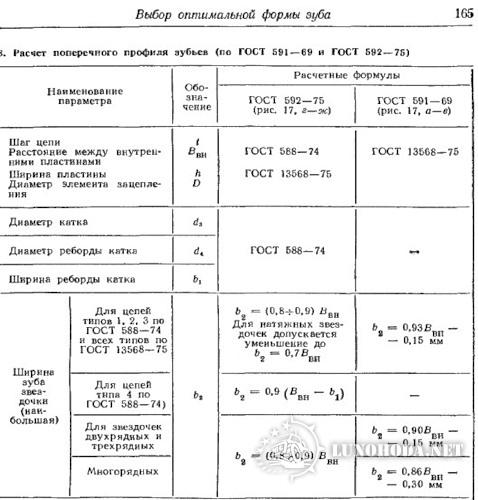

shum d писал(а):
Adler писал(а):Но для19.05 ширина действительно12.65мм
Это не ширина звезды, это ширина между внутренними пластинами цепи, Ширина зведы под отечественную цепь будет 0.93 от ширины между пластинами -0.15, для 19.05 составит 11.6 мм.
Я делаю12.5,минимум12.0 меньше звездочка изнашивается. :ok:

Adler
Adler писал(а):shum d писал(а):
Откуда такие данные? Чего-то, я, не догоняю. Проверил три справочника во всех трех размеры одинаковые.
Для цепи шогм 19.05 - ширина ролика (не расстояние между внутренними пластинами, а именно ширина ролика) - 12,7 мм, ширинеипролика должна соответствовать и ширина зуба звездочки. Для цепи шагом 25,4 мм - ширина ролика 15,88 мм.
Сравним с шириной звездочки SKF - Увы и Ах! Что-то там по этому поводу в справочнике Анурьева удивительно точно сказано.
Может, я, что-то не так читаю, но по логике ширина зуба звездочки должна входить в цепь как можно точнее без зажима внутренними пластинами цепи, т. е. так как ходит ролик цепи. Кроме того чем больше контакт ролика с зубом звездочки по ширине тем благолприятнее работа цепи.
С уважением Игорь.

shum d
shum d писал(а):Может наоборот, я сегодня торцевал звезды, отечественные цепи на SKF подклинивает хоть молотком осаживай.
Дима! Может и наоборот. Уточню, что наоборот. По каталогу фирмы Бергат все точно, как, я, указал. В инете есть еще одна фирма, которая реализует звездочки SKF - (работает исключительно с юридическитми лицами) - в каталоге те же размеры. Вывод:
В прошлом году покупал в Хабаровске сварочныфй полуавтомат - Итальянский. Кстати хорошол работает. Инструкции на пяти языках, кроме русского - не могут же они выучить русский. Так вот, купил а через два дня поехал в Китай, есть такой город ХЭЙХЭ. На острове большой торговый комплекс. Глядь, а там точно такой полуавтомат. Оказалось - Китайский полуавтомат купил, а не итальянский.
Так может и у твоих звездочек упаковка SKF? Так может и звездочки оттуда же откуда и мой полуавтомат. Впрочем это не значит что это плохо. Завод у них делает вещи нормальные.
С уважением Игорь.

magellan писал(а):ширинеипролика должна соответствовать и ширина зуба звездочки.
Я не с потолка цифры взял, если сделать точно то при малейшем перекосе будет закусывать, был бы сканер выложил бы картинкой.
Сегодня померял звезды, 19.05 действительно значительно уже отечественной цепи, звездочка входит с заметным зазором, с 24.5 ситуация обсалютно обратная, зазора никакого нет, туго хоть молотком вбивай, звезды на 24.5 торцевал на 0.5 мм все.

Ну и где тут говорится о ширине ролика? И все формулы уменьшают поперечный размер звезды относительно расстояния между пластинами.

shum d
shum d писал(а):Ну и где тут говорится о ширине ролика? И все формулы уменьшают поперечный размер звезды относительно расстояния между пластинами.
Это справочник Анурьева Том 2. Так вот 0,93 от расстояния между внутренними пластинами цепи, может это и есть ширина ролика цепи?
Далее. В рязани есть завод на котором делают звездочки для приводных цепей, в Пордольске есть такой же завод, есть и много других фирм, которые производят звездочки . Однако везде в их каталогах ширина звездочки для цепи шагом 19,05 мм указана 12,7 мм. Они что не знают этого. Или мы чего-то недопонимаем.
Далее, в справочнике Анурьева прведена таблица по наработке цепей до первого отказа для цепи шагом 19,05 мм - от 750 до 1200 часов. Не совпадает с общим положением работы цепей, приведенных в литературе по Деталям машин. Там указано не апменее пять тысяч часов.
Пришел к выводу, что нельзя применять жесткий способ натяжения цепи (есть такая норма при определенной длине цепи провисание столько -то мм). Надо делать двойной пружинный натяжитель для одной цепи: 1) работающий при движениии вперед и второй при движении назад.
С уважением Игорь.

magellan писал(а):Это справочник Анурьева Том 2. Так вот 0,93 от расстояния между внутренними пластинами цепи, может это и есть ширина ролика цепи?
Это не Анурьев, этот справочник у меня есть но им я не пользуюсь, поскольку есть только в электронном виде.
В таблице черным по белому написано. От расстояния между пластинами 0.93 минус еще 0.15 мм, что тут непонятного? Ролик в цепи такого люфта не имеет.
magellan писал(а):Далее, в справочнике Анурьева прведена таблица по наработке цепей до первого отказа для цепи шагом 19,05 мм - от 750 до 1200 часов. Не совпадает с общим положением работы цепей, приведенных в литературе по Деталям машин. Там указано не апменее пять тысяч часов.
Эта величина расчетная, в Компасе при расчете программа делает запрос на кол часов до отказа. И кстати чем толще справочник тем больше ляпов и опечаток, я покупал двухтомный «краткий справочник конструктора нестандартного оборудования» в каждом томе в конце вклеена страница с указанием опечаток и ошибок.
magellan писал(а):Пришел к выводу, что нельзя применять жесткий способ натяжения цепи (есть такая норма при определенной длине цепи провисание столько -то мм). Надо делать двойной пружинный натяжитель для одной цепи: 1) работающий при движениии вперед и второй при движении назад.
С уважением Игорь.
Согласен, но у меня несколько другие задачи.
