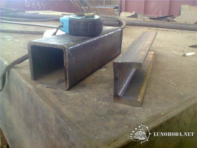

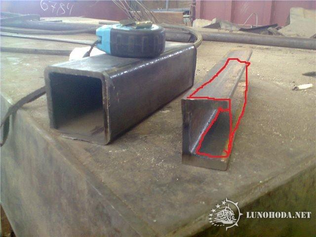

Вот профиль 60*60 стенка 4мм. и швеллерок, стенка 5мм..Как думаете из такого профиля выдержат?, а если еще усилить косынками?

По поводу направления рычагов подвески. Они так установлены из-за того, что при предидущей компановке по другому не получалось. Работать они будут и так, ну пожостче наверно, но это для меня не проблема, а вот переделать все-это проблема. А если к существующим рычагам приварить швеллерок, который на фото выше?shap писал(а): По поводу рычагов подвески... Вернее как они стоят. (в другую сторону) Назад вездеход поедет значительно мягче..

Верхнюю часть рычага нужно однозначно усиливать (если переделывать желания нет) При поворотах там значительные нагрузки. За швеллерок этот не ручаюсь, но в принципе для зимней эксплуатации может и проканает
Попробовать стоит, по крайней мере.
