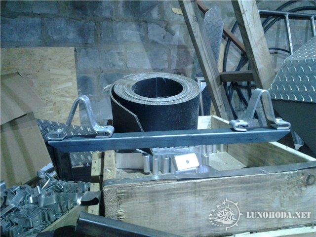

НАЧАЛ ДЕЛАТЬ "ГУСКИ"
не надо выдумывать велосипед, посмотри как делают другие, и сделай лучше ..

Вездеход же вроде с подвеской, не будут ли слишком часто гусеницы слетать?
И он же вроде с управляемыми колёсами???? Как рулить-то??? :shock:

На рисунке есть вариант с гусеницей только на две задних оси, тогда рулить передними лыжами/колесами. Задние сошки видимо зафиксируют тягой.

да действительно Санха решил одеть гуси на задние 2 оси зафиксировав заднею ось в положении прямо . а на передние колеса одеть лыжи .

Вот так в общем получилось....
увы ожидания оправдались...вездеход по реке (по льду идет зашибись, если снегу не более 50 см, можно с ходу заносы шириной до 10 м и глубиной до 1м снега тоже преодолевает), но вот если больше 70 см и в горку-то с трудом (на берег еле выскреблись).
Думаю вместо лыж, на передок (1-ую ось) гусянки сделать типа "мактрака". Наверное тогда повеселей будет и во 2 и 3-ий рекуктор самоблоки вставить,да вот думаю не порвет ли трансмиссию??? %)
