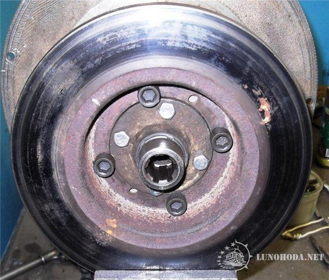

звездочки под соединительную муфту. Тормозной диск будет прикручиваться на звездочку к заднему мосту (внутренней частью тарелки к мосту)

aleks727
конечно возможность, ставь на хвостовики мотоциклетные торм. диски
с суппортами, их с китайских "табуреток" как грибов в сезон. И легче в разы ,крепление под суппорт вывариш прям на чулке. Их хватит с
"головой" проверено!
Я только что отписался во (гусеничной Флудерной), Саня если естьaleks727 писал(а):Вспомнишь про проблемы, и они тут как тут. При креплении тормозного диска к звездочке, болты попадают под самую проточку.

andrey1965
Наверное ты прав. Завтра еще подумаю и наверное сделаю как у меня сейчас, ленточный тормоз. Полность уйду от гидравлики. Тут он будет жить долго и счастливо.
