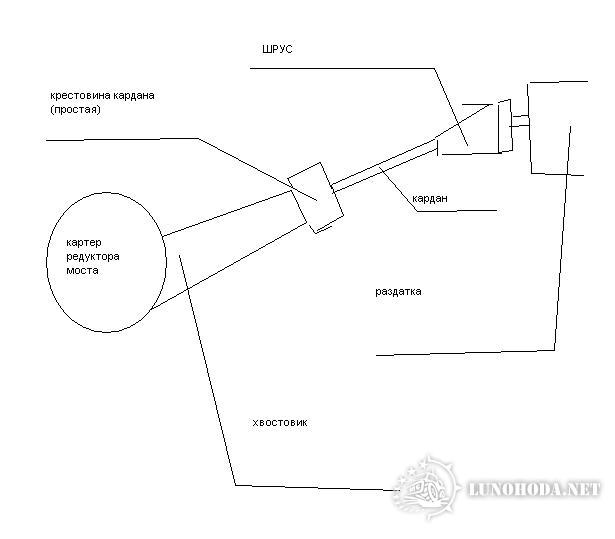

А можно по-простому и для особо непонятливых: в моей ситуации его можно ставить, не выставляя оси валов паралельно, а как есть теперь ( на фото)? А то я не совсем пойму.

А можно ли сделать так, как на схемке изоражено? Бедт ли по правильному?
Ставить паралельно оси - надо переваривать крестовину, у меня там угля большие. Переделывать крестовину работы много. А ЩРУСов у меня много.

паралельность для двойного гука не нужна,ставить нужно где будут изменения углов- т е на перелом рамы.если будешь делать на шрусах не забудь сделать шлицевое соединение или один из шрусов должен быть типа трипод.

Aleksej2000 писал(а):А можно ли сделать так, как на схемке изоражено? Бедт ли по правильному?

это как у меня.теоретически не правильно,в жизни работает,т к вал и редуктор на одной оси,т е крестовина практически не ломается и неравномерность вращения она практически не создает.
только шрус должен быть трипод-который торчал из коробки.он еще выполняет роль шлицевой муфты.
если делать правильно,вместо крестовины нужно поставить двойную.

Т.е. по правильному внизу двойная крестовина и все будет хорошо.

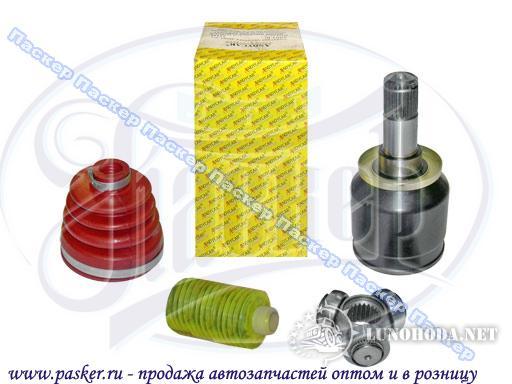

Трипод - я почитал, это не ШРУС с шестью шариками, а с тремя,как я понял. Или вы имели в виду на 6 шаров? Я шестишариковых имею, а вот на три неодного, и даже не знаю, с какой машины искать.

Aleksej2000 писал(а):это не ШРУС с шестью шариками, а с тремя
в трипоиде шариков вообще нет, а делают их сейчас даже на ВАЗы, кстати он на фото

Ну та это на новые машины. И цена у него уже будет.. :shock:
Я имею возможность со свалки. На новое смотреть только в том случае, если вооще нет альтернативы на свалке

как правило на валу два шарнира-внешний рцепа(6 шариков) и внутренний трипод с трехлистником.определить трипод просто-у него есть осевое перемещение вала на 2-4 см
