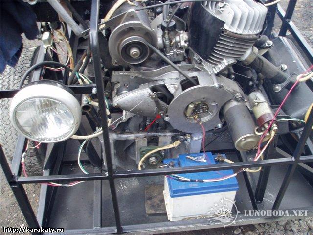

Чё-то со сцепление, хрень какая-то... Не дожимается до конца. Скорость не включается.
Как его регулировать??? До каких пределов нужно тянуть его рычаг???

Красной стрелкой обозначен регулировочный болт, отпускаем контргайку и закручиваем отвёрткой болт, выбирая зазор в приводе.

У меня на одном движке была загадка, всё отрегулировал, а сцепление не отжималось, а дело было в дисках сцепления, они оказались толще номинала, в итоге убрал один диск и всё заработало.

А как, добраться до дисков???
Юра, примерно на глах - на сколько сантиметров отжимался рычаг сцепления, до разъединения (та часть, где трос крепится)???

Примерно так
Чтобы добраться до дисков, надо снять правую крышку(где стоит обдув)

Прежде чем снимать крышку просто заверни болт до конца и посмотри что получится. Можно вывесить каракат и регулировать что бы колеса крутились. а потом уже доведешь как нужно. только при дальнейшей работе смотри что бы сцепление не буксовало.
uvat
Вот это не задача... Не хотелось бы, такого вмешательства... %)
Пока мотор валялся отдельно, отжимал лапку сцепления, КПП переставала вращаться.
Наверно, ход троса маловат....
