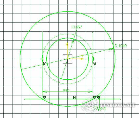

Давай по другому попробуем. Вот твоя фотка, смотрим на левое переднее.
По месту перегиба беговой можно оценить длину пятна контакта. ИМХО - задний край пятна начинается примерно на диаметре диска (максимальном, а не посадочном). При этом передний край колеса отрезан (а там более высокий пенёк), но условно считаем что там также (хотя ИМХО вряд ли). Схематично можно представить вот так:
Т.е. имеем почти 80мм деформации шины с наружной стороны.
А вот тут видно что внутренняя деформирована немного больше:
Насколько? ИМХО на 40мм. Итого средняя около 100, ну понятно что плюс-минус километр. Да собственно можно проще, эту картинку я уже показывал.
192 - 82 = 110мм. То есть мои цифры оцененные разными методами примерно схожи.
Теперь покажи где я не прав, покажи свои 20мм деформации шин передней подвески, а самое главное - покажи 170мм хода передней подвески на этом нагружении.
