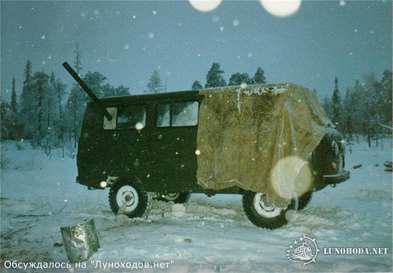

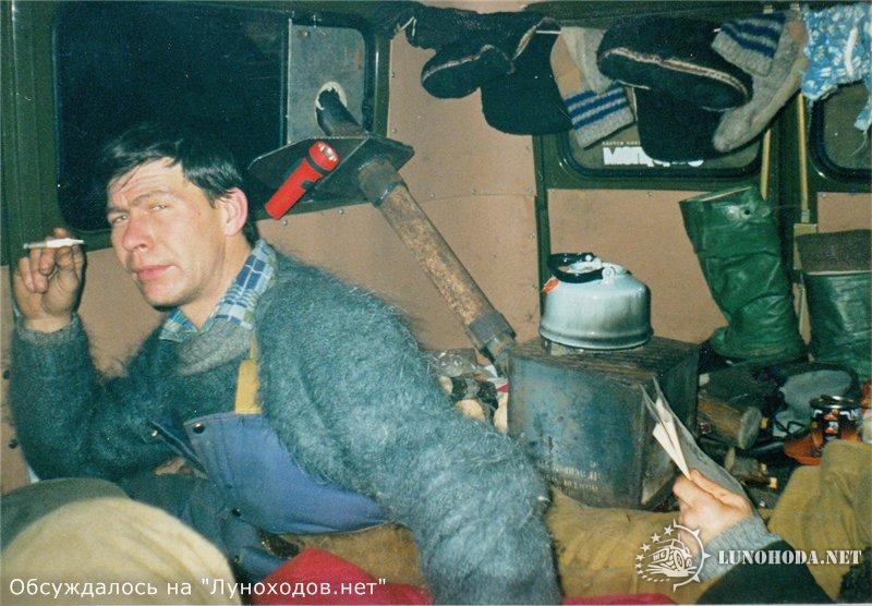

Сообщение Destroerr »
Petrovich писал(а):А в -30С с не утепленным кунгом лучше дома сидеть, если уж прижмет, думаю вряд ли кто мотор станет глушить.
Ну почему же, я жил в машине 3 дня, температура за бортом за -30 была.
Правда в машине стояла полноценная буржуйка. Спал в рубашке, укрывшись спальником.
После 3-х дней, машина со штатного аккумулятора не завелась, хотя он и не использовался вообще. Пришлось калиматор отогревать на буржуйке, а двигатель подогрели паяльной лампой. После данных процедур всё заработало.
Не надо сравнивать домашние помещения и автомобиль, ибо автомобиль имеет очень большое остекление и сам сделан из металла, очень хорошие проводники тепла, да и дыр в автомобиле предостаточно.
А бани и различные помещения изначально расчитаны на сохранение тепла.
