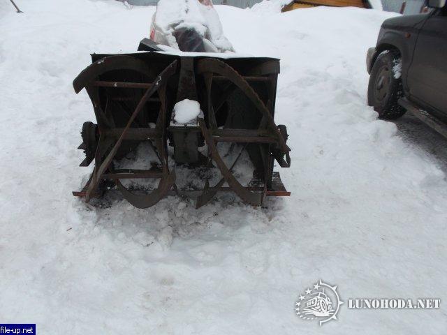

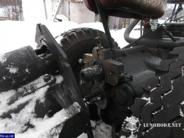

Так как перестала работать фреза располовинил снегоуборщик.
Оказалось это очень просто.
Пять болтов и вот:
Оказалось что мне «повезло» Только начал убирать снег и нашёл в нём булыжник. В результате чего сорвало штифт. Он стоит специально для таких случаев.
Выбил старый штифт.
Забил новый.

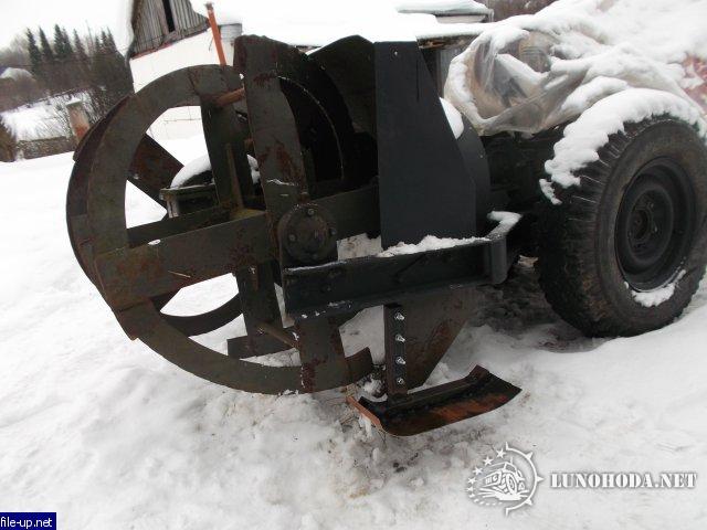

Собрал. Завёл. Фреза работает, но снегоочиститель не идёт, т.к. катками зарывается в снег. Он рассчитан на уборку аэродромов, а там ровная асфальтобетонная полоса. Вот и не идёт по моему участку. Проваливается.

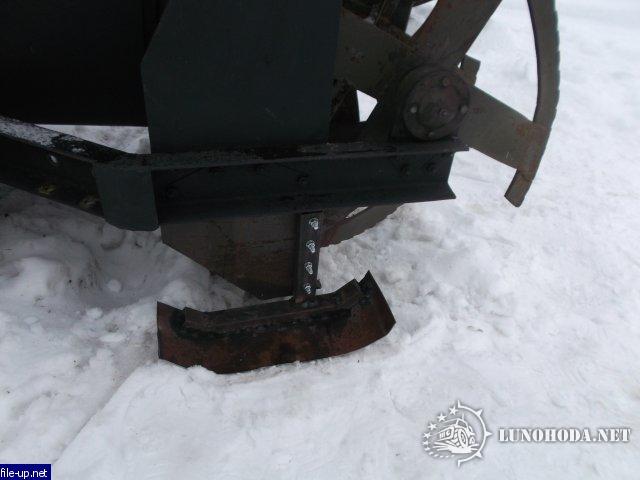

Снял катки. Каждый минимум по 20 килограмм.
Решил изготовить лыжи.
Вот что получилось.
На лыжах пошёл просто отлично, но буксует если горка.
