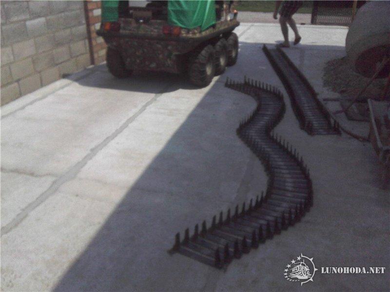

Вчера снял гусеницу увидел такую картину :shock:

ltybc123ltybc писал(а):Вчера снял гусеницу увидел такую картину :shock:
об этой жесткости Олег и говорил. с транспортерки гусеница так не изогнется.

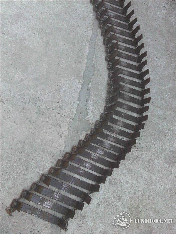

Я так понимаю вот моя проблема? :) Буду прикручивать транспортёрку. Связи с этим вопрос: 1 бывает ли она разная по качеству? 2 скольки слойная? 3 и каких производителей? С учётом того её толщина должна быть 5-7мм. Пока сидел размышлял придумал такой прикинул такой вариант (может кому пригодится)

В принцепи можно их и с норужы поставить!

Я тоже тут с гусями экперементы проводил но пока ни к чему стоящиму не пришел.
Что касаему вашей проблемы, то можно приварить к боковым упорам пальцы 10-12 мм диаметром с каждой стороны, направлены вдоль гуси, паралельно цепи, длинной до середины следующего бокового упора, а на нем ниже следующая пара, Так траки как лего буду сами себя центровать.

Привет Алексей:) второй вариант мне не очень понятен? (мне кажется это будет примерно тоже самое что и цепи). А вот первый вариант меня заинтересовал (если я его правильно себе представил) можно по подробней пожалуйста или лучше даже нарисовать!!!
