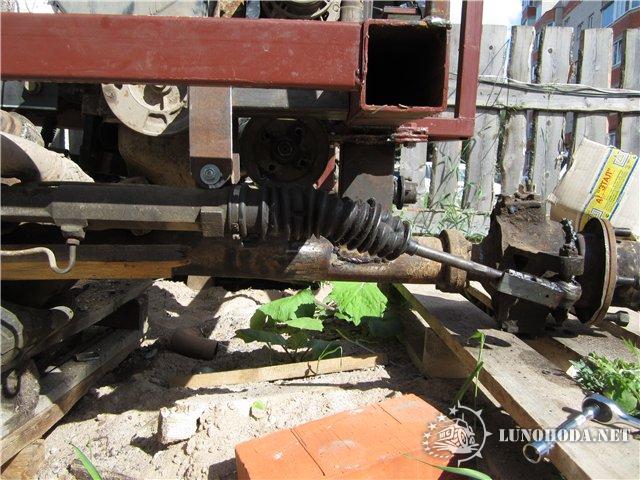

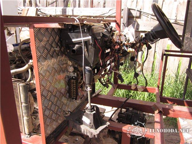

Подскажите, как быть с центровкой заднего кардана относительно фланца моста при установке тормозного диска?

на кардане есть центрируюший буртик. в диске (у меня самоточенный плоский) делали проточку. таким образом диск ставится между вилкой кардана и фланцем моста.

Там на фотке у меня вал в рулевую рейку вставлен, в карданчик, можно тупо заварить по кругу?

DRON писал(а):вовочка
что то у меня сомнение - об одном и том же мы говорим? я имею в виду тормозной диск, так называемго трансмиссионного тормоза (на хвостовике моста). если речь об этом, то собирается будерброд вилка кардана - тормозной диск - фланец хвостовика. все это стягивается болтами.

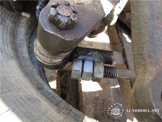

А вот это, чево такое???
Бандерлогин
Сообщения: 966
Откуда: Великий Новгород
Сообщение Бандерлогин »
Видимо узел соединения расклепанного рулевого наконечника М14х1,5 с некой тягой М12. Из оперы "сварка в дорогу".
Блин, и не смешно ведь ни капли...
Извини DRON, ну если будут проблемы с токаркой, напишы в личку, решим. А то это как-то совсем не айс, новгородских не поймут.
