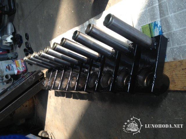

собрал первый балансир, дальше на поток
JSV
Сообщения: 81
Зарегистрирован: 21 апр 2013, 04:03
Откуда: Благовещенск
Сообщение JSV »
балансиры готовы

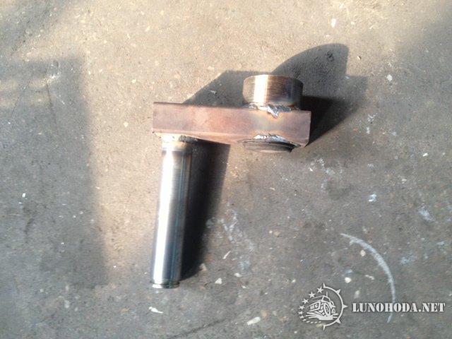

так выглядит комплект для одного катка

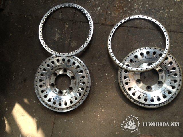

Для ведущих звезд пришлось угробить (обрезать) два литых диска,
зубья решил делать из двух кусков листового фторопласта 500*500*55 мм

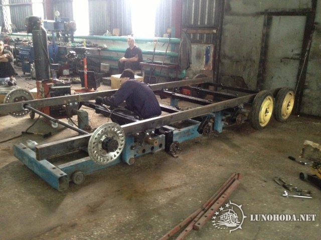

Заканчиваю сварку рамы пришлось в кондукторе варить чтобы балки не вело

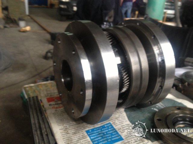

Готов и первый планетарный редуктор. верхнее кольцо снято.
Сообщения: 18770
JSV писал(а):Готов и первый планетарный редуктор.
какой вес и что вышло по деньгам?
JSV
Сообщения: 81
Сообщение JSV »
вес кил 8 примерно.но это без верхней части корпуса наверно все 10 будет. токарка дорого встала. передняя крышка редуктора 1500, задняя крышка редуктора 1500, доработка вала с флянцем под подшипник с сальником 1200 ,внтрунняя доработка вала 1500
подшипник радиально-упорнй 2 по 500= 1000 сальник 2 по 150
итого 7000 т.р остальные детали самого редуктора халява.
