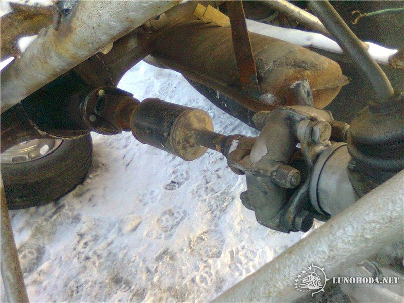

mihail писал(а): А как вы с карданными вилками обошлись между коробками ближе можно глянуть и коментарий есле нетрудно.
На КПП Днепр вилка стандартно. На КПП М-412 стоит вилка задняя от карданной передачи Днепра. К ней приварена обрезанная шлицевая часть диска сцепления москвича.
Конец вала коробки очень плотно входит в вилку.
Между вилками резиновая муфта Днепр.
Фото подробного увы нет.

По коробке днепр тут и разговора нет, по надёжности лучше у нас просто нет. Писал выше, имею многолетний опыт использования. Днепр-9 ДН-11. С вилкой соеденения тоже ясно, вчера промерял, там только надо засверлить первичный вал авто коробки в тонком месте перед шлицевой мм на 6-8 и он будет стыковатся по центру как родной кардан. Там есть отверстие центровочное оно заходит на вторичный вал кпп дн. Вопрос в в другом и их много. Коробка у меня ваз, Между ней и раздаткой вмемто родного пром вала что короче можно ставить? Потом крутил, вертел ваши фото и вопрос крепление коробки такого хватает? И главное каккие карданы использовали на мосты. Имею ввиду у меня заготовлены 2а нивкиных и м412 как их выгодней применить. Ну а по китайцу конечно хорошо но непривычно для меня. Мы уж по стариковски с нашим опозитом, думаю их возможности ёщё недоконца использованы , пдкрутим подвертим, нам хватит.

Шлицы - обрезанный промежуточный диск
Кардан - рулевой ЗИЛ

Дмитрий25 писал(а):Дмитрий25
Кардан видать родной обрезан? Невкурсн правду говорят что труба кардана ваз входит плотно в трубу кардана м412?

Да кардан обрезанный от ваз. На счёт стыковки этих карданов сказать ничего не могу. Но думаю чтобы состыковать нужно сходить к токарю и чтобы он точнул переходную муфту.
