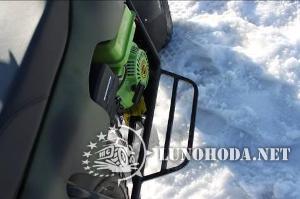

Симпатичный вездеход получился! :roll: Узкий, гармоничный.
Если подножки сделать как на "атамане, то будет еще легче стоя балансировать:

Stepech писал(а):Симпатичный вездеход получился! :roll: Узкий, гармоничный.
Такие подножки конечно хорошо, но они мешаться будут. Нужно всё равно чтоб складывались, ногам больше простора под мотоциклом когда едешь перебирая ногами по земле. У меня большую часть времени они в сложенном состоянии...Раскладываю подножки на ровных участкам там где можно и побыстрее ехать
