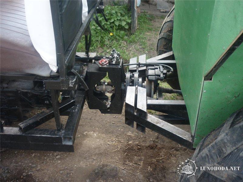

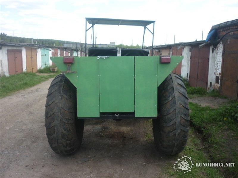

Сообщение Артём12 »
вот фотки уже с облицовкой
С Уважением Артём

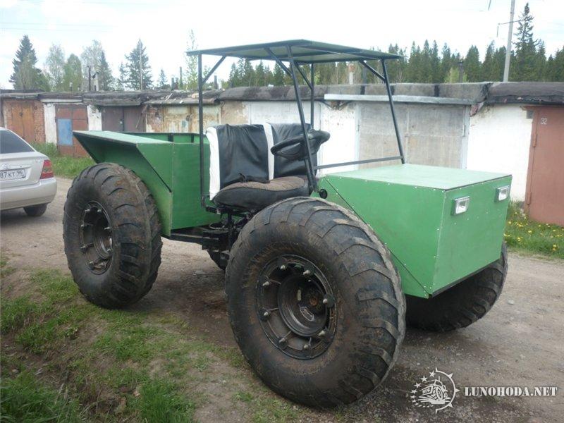

В июле планируем сделать марш брасок по болоту 100км. Сейчас в данный момент на вездеход устанавливается автомобильный генератор и компрессор для подкачки шин,работающий от двигателя.Фото и Видио будет немножко позже

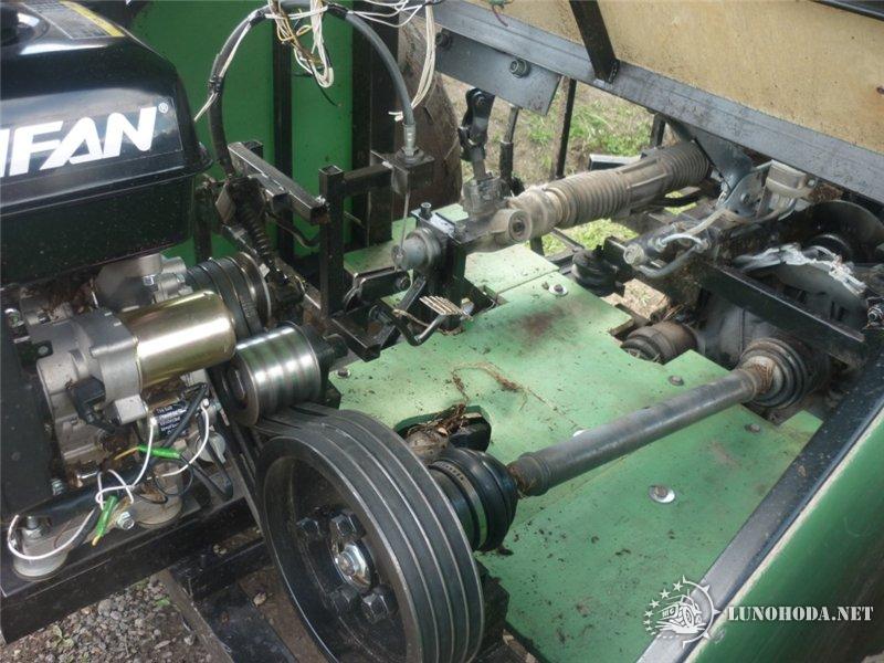

И так начну,после некоторых переделочек Двигательный отсек преобрел кое какие изменения. В частности дополнительный автомобильный генератор от ВАЗ 2110,ну и автономный мембранный компрессор.Генератор пришлось поставить по причине слабого штатного генератор он всего 35 Вт вроде,даж лампочку не тянет,а с этим сейчас красота,и акум хороший поставил,и приборов можно нсветовых всяких навесить.Ну а компрессор так просто возникла идея приколхозить,он от какого то оборудования,впринцыпе качает достойно,мое колёсико накачивает где то за 8 мин.,кстати он еще может и высасывать воздух достаточно просто поменять шланг на компрессоре местами,привод компрессора осуществляется ременной передачей,работает он не постоянно.По меренеобходимости простонакидыается ремешок,а компрессор закреплен на раме,рама является своего рода натяжителем,чуть чуть под натянул и всё качает. Добавил еще с переди решетку для воздухозабора :)
С Уважением Артём
