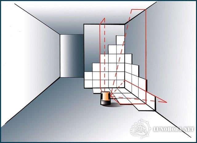

раму варили на толстом листе фанеры 25мм . использовался электронный уровень и угольник . вчера заезжал строитель трайков и подсказал что можно в качестве продольной оси на стапеле использовать лазерный уровень . труба 20х20

Tit
Сообщения: 308
Зарегистрирован: 28 апр 2010, 10:53
Откуда: Архангельская обл.
Сообщение Tit »
mishanya68 писал(а):можно в качестве продольной оси на стапеле использовать лазерный уровень
Можно поподробней, непонятно. Или нарисовать.

remix59
Сообщения: 1233
Имя: 89128875633
Откуда: г.Пермь
Сообщение remix59 »
Проецируешь, как надо и куда надо и варишь.
Сообщения: 9635
Имя: Денис
Сообщение mmcl200 »
в принципе удобно я раму мымыкловоза по лазерному нивелиру строил
