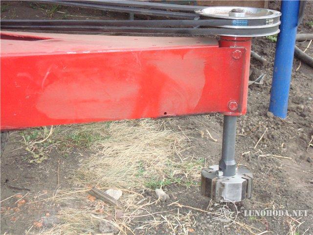

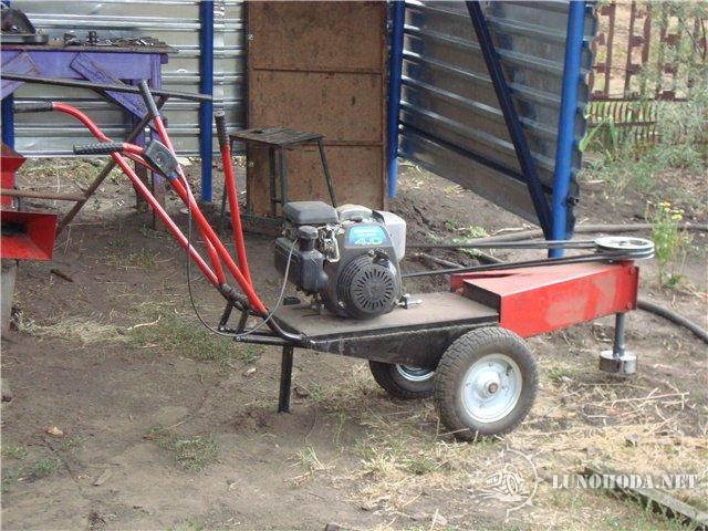

Вот такой аппарат Изображение. А это рабочий орган Изображение. Пенек диаметром 17...19 см фрезерует за 20...30 минут ниже уровня земли на 12...15 см. Рабочий орган-строгальный барабан, ножи - с твердосплавными наплавками выдерживают без заточки до 4-х пней. Принцип можно посмотреть здесь http://www.ecotechnics.ru/video/stump_01.htm

serp писал(а):Пенек диаметром 17...19 см фрезерует за 20...30 минут ниже уровня земли на 12...15 см.
долго... :(
а ремни в такой позиции нормально служат?

Двигатель 4л.с., на аналоге 11, да и ремни больше не передадут.
mmcl200 писал(а):а ремни в такой позиции нормально служат?
Сейчас добавил направляющие успокоители, работают нормально, не соскакмвают
