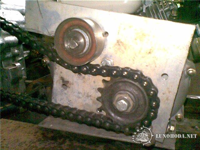

Осталось доделать тормоза, и можно сделать пробный выезд. Специально поставил самую большую (17 зубьев) ведущую звёздочку, что бы оценить тягу. Рабочую звёздочку планирую поставить 11 или 13 зубьев. Когда слелаю натяжитель, замена звёздочки займёт не более 3 минут! Звёздочка с большим числом зубьев, может понадобиться если поставить "Жигулёвские" колёса, и использовать в хозяйстве как тягач например.

Первые впечатления:
[video]
1) Тяга понравилась, 4 тактник!
2) Автоматическое сцепление совсем не лишнее, случайно не заглушишь, удобно трогаться с места (как на "автомате")
3) при резком повороте, немного валкий. Стабилизатор не помешает.
4) несмотря на отсутствие подушек у движка , вибрация не досаждает.
[video]
Думаю, что с ведущей звёздочкой 13 зубьев, поедет на всех передачах ( не с места, конечно).assistent писал(а):С таким двигателем однозначно первый вариант. Иначе просто 4 и 5 передачи из за нехватки тяги будут не востребованы.
