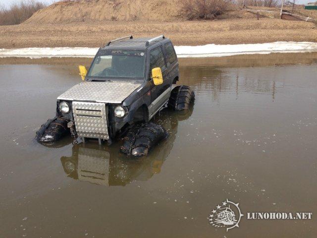

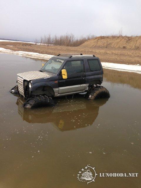

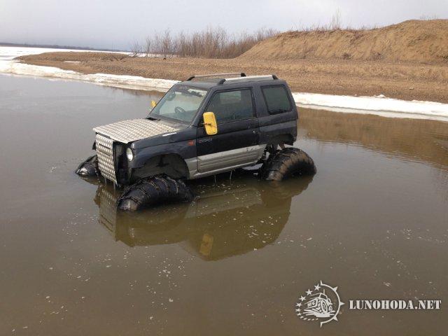

В заплыв пока что некуда заходить, везде лед, воды больше полуколеса пока ненашел!

manipulator
Сообщения: 191
Зарегистрирован: 11 окт 2012, 16:32
Сообщение manipulator »
он на плаву или касается дна?

Сообщение Mongoose »
manipulator писал(а):он на плаву или касается дна?
Это только на видео, при вращении колес ,можно точно определить.

Сообщение Олег Икон »
Для 1200 реальная осадка... [:})

Сообщение Игореха »
Это полная погрузка,в машине полный бак,плавает медленно,расчитывал что будет быстрее,как возможно решить этот вопрос?Буду делать еще короба с аллюминия на кузов крепить,будут еще как подножки использоваться!
